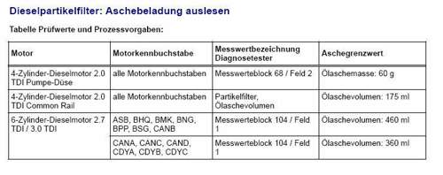

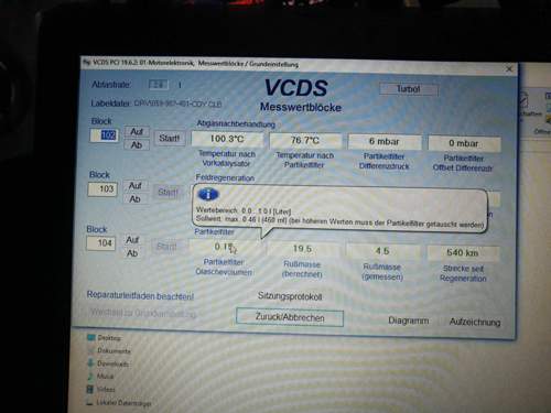

Bei steht bei VCDS das der Grenzwert beim Ölaschevolumen bei 0,46L liegt. Beim 3.0 TDI Facelift CDYA.
Dann wird es dort nicht korrekt angezeigt.
Im Anhang die Tabelle für den A6 4F mit den Aschegrenzwerten.
A6-4f-aschegrenzwerte
