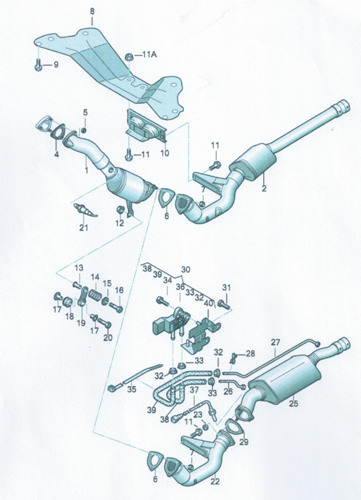

Ich bin jetzt gerade dran und brauche mal eure Mithilfe. Ich habe mich entschieden, den Filter reinigen zu lassen, Barten ist da wahrscheinlich die Firma meiner Wahl. Sie hatten mir in einem Telefonat gesagt, man könne den Partikelfilter alleine reinigen, allerdings wäre es besser, den Katalysator ebenfalls zu reinigen.
Aktuell brauche ich meinen Dicken jede Woche. Der Reinigungsvorgang kann ja so 2-3 Tage dauern, meine beruflichen Termine kann ich drumherum legen. Allerdings muss dann der Ausbau fix gehen. Daher habe ich letzte Woche den Partikelfilter ausgebaut, Muttern abgeflext, Schrauben ausgebohrt und alles wieder mit neuen Schrauben eingebaut, die dann leicht zu lösen sind. Jetzt ist der Katalysator dran und dazu meine Fragen:
  1. Mit welchem Anzugdrehmoment wird der Kat am Turbolader angeschraubt?
  2. Die Schrauben und Muttern zwischen Kat und Flexrohr (siehe Bild, Teil 1 und Teil 22 mit Dichtung 6) sind vergammelt. Das waren die zwischen Flexrohr und DPF auch, aber hier kam man dran (Flex und Eisensäge), was ja beim Kat / Flexrohr nicht geht. Kann man Kat und Flexrohr in einem Stück ausbauen? D.h. Schraube 11 lösen und dieses Feder-Element (Mutter 12, Schraube 16) und natürlich den Kat vom Turbolader und Flexrohr vom DPF und dann das komplette Teil irgendwie rauswinden?
  3. Geht das besser durch den Motorraum oder besser nach unten? Muss bei „unten“ dafür die Querstrebe weg, die die beiden Längsträger verbindet und an der der hintere Teil der Motorabdeckung festgeschraubt wird, oder kommt man da so dran vorbei?
  4. Wie löse ich die Fühler und Sonden, die in den Katalysator, das Flexrohr und den DPF eingebracht und verschraubt sind? Die Druckleitung und die Temperatursonde im DPF waren fest und sind es immer noch. WD40 allein reicht nicht. Mit dem Schweißbrenner oder einem Induktionsgerät heiß machen? Weitere Möglichkeiten?
  5. Neue Schrauben, Muttern und Dichtungen (4,6 und 29) habe ich schon. Sind bei den Fühlern und Sonden auch Dichtungen verbaut, die dann getauscht werden müssen. Das Bild gibt dazu nichts her.
  6. Wie ist eure Meinung zum Reinigen auch des Katalysators? Sinnvoll oder eher vernachlässigbar?
Vielen Dank schonmal im Voraus
SP

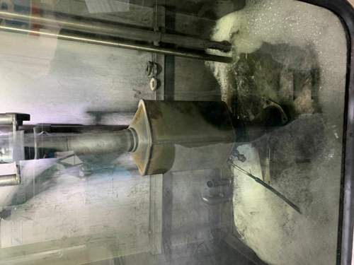

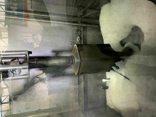

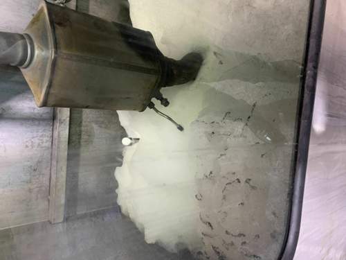

Ich fahre auch einen CDYA, die Belastung war schon einige zeit auf 0,35, jedoch hatte sich noch nichts gemeldet. Hatte aber immer im Hinterkopf dass irgendwann die Meldung kommen könnte.
So war es dann auch auf dem Rückweg aus der Schweiz, etwa 250km von zuhause. Bei km stand 326600km.
Auto ging im notlauf und, da ich immer VCDS dabei habe, direkt an einer Raststätte das auto ausgelesen.
DPF überladen war der fehler im MSG. Nach ein paar mal löschen, kam der fehler nicht mehr zurück.
Ich habe dann einen Termin machen können bei den Partikelfilter Profis in Köln. Die bieten einen All-in preis an von 399€. Dabei werden fehler ausgelesen, DPF entfernt, DPF gereinigt (chemisch mit Ultraschall), DPF montiert, probefahrt (etwa 20km) gemacht, werte zurückgesetzt.
Ich hatte an einem Freitag um 9.00u einen Termin und war um 11.45u wieder auf dem weg nach hause.
Während deren arbeit konnte ich beim auto bleiben, es wurden die handlungen erklärt. Auch das entfernen der temperatursensor, dabei wurde von vorne rein gewarnt, dass die beim entfernen kaputt gehen können. Extra kosten, wenn der ersetzt werden muss, etwa 140€. Wo der sensor entfernt wurde, wurde ich dabei gerufen um zu schauen ob der auch wirklich kaputt geht oder ganz bleibt. Mein sensor wurde mit brenner richtig zum glühen gebracht (die halterung) und ging dann gut raus. Musste also nicht ersetzt werden. DDS hatte ich schon mal erneuert und blieb auch erhalten.
Katalysator wurde nicht gereinigt.
Also konnte ich, nach bezahlzung von 400€ (bar mit rechnung. Kartengerät haben die nicht), wieder nach hause.
Bis jetzt hat der DPF noch nicht regeneriert (bin etwa 800km gefahren seitdem). Vorher jede 2-300km.
Das auto läuft geschmeidiger und etwas freier. Zudem ist das auto etwas sparsamer geworden. Wieviel genau, kann ich erst nach ein paar tankfühlungen sagen. Es war aber leichter sehr sparsam zu fahren als vorher (fahre viel in NL, immer die gleichen strecken).

Hallo Magic62,
danke für die Infos. Dann werde ich das Lösen der Schrauben/Muttern mit Erhitzen auch mal probieren. Ist Dir beim Entfernen der Sensoren eine Dichtung aufgefallen, die ggf. ersetzt werden musste, oder konnten die Sensoren einfach so wieder eingebaut werden?
Knappe 3 Stunden ist ja ein super Wert, ich denke drüber nach. Köln ist ja bei mir um die Ecke.
Kannst ja mal berichten, wenn Dein DPF regeneriert hat.

Hi SP
Es wurde alles von den jungs gemacht, habe gar nicht drauf geachtet welche Dichtungen ersetz wurden.
Wenn man im NL Berufsverkehr Zuviel mit den anderen mitfährt ist der verbrauch schon höher 🙂 Aber eine angenehme Durchschnittsgeschwindigkeit und nicht bekloppt lassen machen von den presser und bremser und man kommt mit 6.5 oder weniger aus. Im Endeffekt ist man dann eh nicht langsamer am ziel, aber entspannter.
Ich werde berichten.
War von den jungs positiv überrascht! Die haben sauber gearbeitet, dazu schonend. Und flott.
@januszm , ich habe leider nie die werte gemessen oder gelogged.
@Sixpack_A6_V6 DPF hat bei etwa 1000km regeneriert und jetzt sind es 600km nach der letzten (ersten) regeneration.
