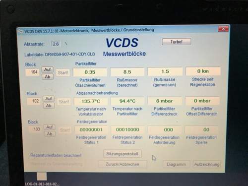

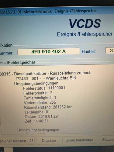

Hallo ich habe Probleme mit meinen dicken ,

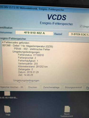

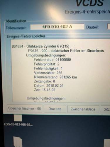

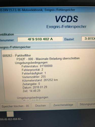

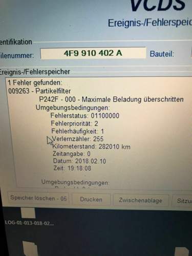

Erst ging es an das er im fis angezeigt hat partikelfilter siehe betriebsbuch dann habe ich eine regenerationsfahrt gemacht dann war 3 Tage Ruhe . Dann kam die vorglühlampe die blinkte kurz darauf die mkl + Notlauf habe Fehler ausgelesen dort stand drin Sensor Bank 1 elektrischer Fehler , partikelfilter Maximale Beladung überschritten Warnlichts ein. Habe dann den Sensor getauscht und den differenzdrucksensor getauscht dann eine notregenaration durchführen lassen und die Fehler waren weg außer der Fehler Maximale Beladung überschritten er läuft jetzt wieder normal ohne Notlauf aber hat halt immer noch Maximale Beladung überschritten drin den bekomme ich auch nicht raus , achso und glühkerze Bank 6 elektrischer Fehler die will ich aber dies Woche noch tauschen . Jetzt meine Frage muss ich da irgendwas auf null setzen weil nach der regenenaration war der aschegehalt 0 und alles war in Ordnung nur der Fehler ist da habe auch mwb ausgelesen eigentlich alles normal habt ihr ne Idee ?

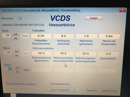

Da is ja die Grenze bei 30g oder sehe ich das falsch ? Weil ab 22,5g ist kundenregeneration und ab 30 Service Regeneration oder ?

Wenn er voll wäre, würde mir das FIS eine entsprechende Meldung zeigen oder käme dann das Regenerationssymbol dauerhaft?
Sprich die Werte sehen zwar gut aus aber er ist voll ? Oder wie darf ich das verstehen ? Deswegen zeigt er das an oder ist der Fehler woanders ?
Lasse den DPF professionell reinigen, zB. bei Barten. Hatte ich auch machen lassen, das war vor vier Jahren und 80 tkm.
Der Aschewert ist hoch, aber der LL angemessen. Dass der Überladungsfehler kam, kann auch mit dem gemessenen Differenzdruck zusammenhängen. Oder ist der Fehler nicht löschbar? MWB104 zeigt jedenfalls, dass ganz frisch eine aktive DPF-Regeneration durchgelaufen ist.
Selber reinigen halte ich für schwierig, weil erst die ganze Teer haltige und klebrige Masse rausgebrannt werden muss und danach im Gegenstromverfahren die Asche zurückgespült werden muss. Barten macht sowas seit Jahren, auch für Industriefilter. Andererseits kann man schon recht günstig auf dem Markt neue DPF erstehen.
Deine Temperaturwerte für Kat und DPF sehen erstmal nicht unplausibel aus. Die beiden wären Sensor 2 und 3. Sensor 1 müsste am Turbolader befestigt sein.
Sensor 1 habe ich getauscht der ist gut , also meinst du ich soll ihn ausbauen und professionell reinigen lassen und denn verschwindet der Fehler
Bei deinem A6 handelt es sich um ein Facelift Modell.
Max. Aschegehalt beträgt dort 0,36mg.
Bedeutet der ist voll und muss getauscht, oder zumindest ausgebaut und gereinigt werden.
Aber denn bin ich trotzdem 1 g drunter ich werde mal anfragen was eine professionelle Reinigung kostet
