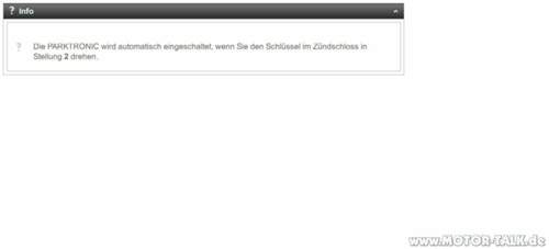

@Noris123 schrieb am 26. Februar 2015 um 19:21:05 Uhr:
Seh ich das jetzt richtig dass bereits ab Zündung Ein die vorderen Piepser aktiv sind?
Würde ja heißen dass so gut wie immer (Garage, Parkhaus, Parken hinter anderem Auto...) sofort das gepiepse losgeht obwohl ich gar keinen Vorwärtsgang eingelegt habe?
Man müsste also jedes mal die ganze Mimik ausschalten. Würde die denn wenigstens wieder automatisch aktiviert wenn man den Rückwärtsgang einlegt?
Oder hat man dann Pech gehabt wenn man mal das manuelle Wiedereinschalten vergisst?
Seh schon, das wird eine ganz schöne Umstellung.

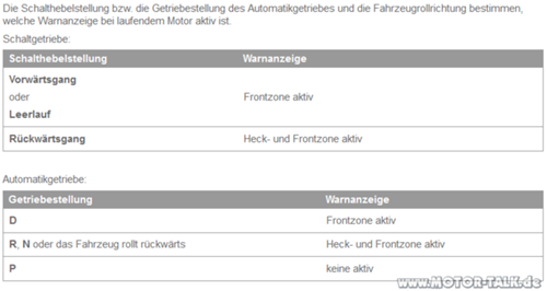

Nur, wenn du ein Schaltgetriebe hast. Bei der Automatik sind in deinem geschilderten Fall die Piepser erst dann aktiv, wenn du die Fahrstufe R eingelegt hast. Siehe auch den Ausschnitt der interaktien BA im Anhang.
Pdc
OK, die Aussage in der BA - siehe Bild - wäre dann so nicht ganz richtig.
Parktronik
Es piepst folgendermaßen:
Schaltgetriebe:
Schalthebelstellung
Vorwärtsgang oder Leerlauf: Frontzone aktiv
Rückwärtsgang: Heck- und Frontzone aktiv
Automatikgetriebe:
Getriebestellung
D: Frontzone aktiv
R, N oder das Fahrzeug rollt rückwärts: Heck- und Frontzone aktiv
P: keine Warnanzeige aktiv
Quelle: Bedienungsanleitung
