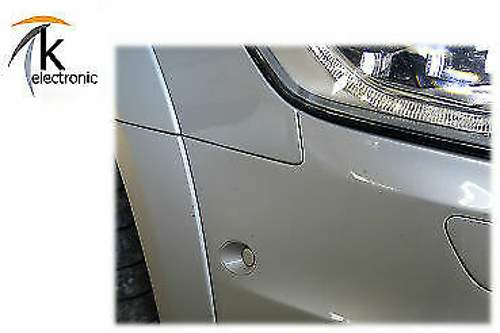

Die SuFu hat dazu nicht wirklich was hergegeben, daher jetzt die Frage, ob eine Nachrüstung ein großer Aufwand ist. Laut http://www.k-electronic-shop.de/.../...kassistent-PLA-Kabelsaetze.html scheint an Hardware nicht viel benötigt zu werden, angesehen von den Kabeln mit Sensoren und den passenden Stoßstangen.

mein vorhaben ist etwas anders aber evtl. kann mir ja jemand helfen
Mein A6 hat schon PLA ich würde aber nun gern eine RS DTM Front verbauen diese haben ja alle keine Öffnung für die PLA Sensoren man müsste es selber ausmessen und dann einsetzen
Wie schaut es da aus wenn man nicht exakt die gleiche Position wie original hat spinnt dann das System ?
Die Halter könnte ich dann ja von meiner alten Front übernehmen gehen diese ohne Probleme ab ?
und könnte jemanden sagen wie groß das loch sein muss bzw. die TN vom Stanzwerkzeug posten würde lieber stanzen als bohren damit die Öffnung sauber ist
Danke schonmal
Habe jetzt die Halterungen aus China bekommen. Mein Lackierer hat jetzt nur die Frage gestellt, ob es für die vorderen und hinteren Löcher ein eigenes Stanzwerkzeug gibt, da ja zumindest die vorderen Halter oval und nicht rund sind. (siehe Foto)
Weiß da jemand Bescheid, ob es seitens VW hierfür ein eigenes Stanzwerkzeug gibt?

Der Händler sagte mir das ist ein Stanzwerkzeug aus dem Werk gibt es so nicht man müsste das noch also selber feilen usw.
Daher habe ich jetzt doch auf S-Line umgeswitcht
Wie haben es die restlichen Leute hier gelöst, die den PLA schon nachgerüstet haben?
lG
Die Löcher selbst sind mit der stanze auszustanzen ... die Gibts im VAG Werkzeugsortiment
Die Haler sind anders wegen der Vertiefung
@scotty: und für die halter gibt es keine stanze oder sonstiges Werkzeug? Wie hast du dann die halterung ausgestanzt?
lG
Laut Audi Teilehandel gibt es nur die runde Stanze eine andere haben die nicht gefunden
