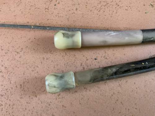

Wie versprochen, nachfolgend eine Zusammenfassung der durchgeführten Aktivitäten zur Ursachenfindung und Fehlerbeseitigung zu einem über einen offensichtlich längeren Zeitraum unbemerkten Wassereintritt in den hinteren Fußraum auf der Fahrer- und Beifahrerseite.
In der Folge ist das Wasser dann auch in den vorderen Fußraum gelaufen. Bemerkt habe ich den Wassereintritt erst, nachdem das Wasser durch den Schaumstoff (!) auf der Unterseite es Teppichs auf der Fahrerseite nach oben gedrungen war.

Fehlerursache für den Wassereintritt suchen und beseitigen:

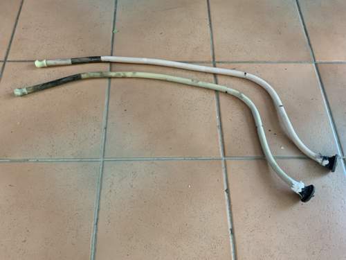

Als erstes habe ich die hinteren Wasserablaufschläuche auf der linken und rechten Seite gereinigt - waren beide verstopft.
1. Räder hinten demontieren, Radhausverkleidung entfernen, Einziehspirale zur Kabelberlegung von unten nach oben mehrmals durch den Ablaufschlauch durchgeschieben - im Schlauch aufgestautes Wasser läuft ab.
2. Dach mit Gartenschlauch bewässert - weiterhin Wassereintritt an beiden (!) Seiten von oben in den hinteren Fußraum
Vermutung war nun, dass das Wasser über eine undichte Stelle im Bereich der Winkelstücke bzw. des oberen Schlauchanschlusses austritt. Um an den Schlauchanschluss ranzukommen muss der Dachhimmel im hinteren Bereich abgesenkt werden. Um es schon mal vorwegzunehmen, es ist eine sch…Arbeit, da die Zugänglichkeit sehr eingeschränkt ist.

7. Wasser vorsichtig in die beiden hintern Ablufbohrungen am Dach gegossen…und siehe da: Wasseraustritt zw. dem Schlauch und dem geklebten Adapter, der den Schlauch mit dem Winkelstück verbindet und zwar an beiden Seiten (siehe Foto)
8. Beide Schläuche bestellt und ausgetauscht, Dichtigkeitsprüfung wiederholt…dicht.
9. Alles wieder montiert und Zusammengebaut. Diverse Befestigungsclips und Klammern sind bei der Demontage kaputt gegangen und mussten erneuert werden.
Die Winkelstücke habe ich nicht ausgetauscht, da hierfür zusätzlich der komplette Ausstelldachrahmen ausgebaut werden muss.

- Winkelstück: 8T0 898 813 (Reparatursatz = 4 Stück; 35,-€)
- Schlauch: 8T0 877 203 C (12,80€)
Die 4 Winkelstücke hab ich über und kann ich abgeben.
….auf den Fotos sind nur die beiden hinteren Ablaufschläuche abgebildet und keine Winkelstücke.
