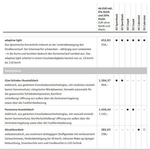

@ cic55 Seit wann gibt es es einen A5 mit Schiebedach??? 😁 😁 😁
@A6 2,7T schrieb am 9. März 2021 um 00:03:37 Uhr:
Schon mal einen Sportback gesehen? 😛
Kann ich bestätigen. Schiebedach gibt's beim Sportback 😉
