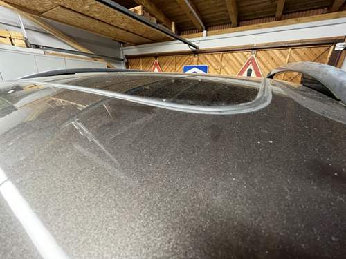

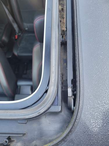

Nach längerer Abstinenz melde ich mich mal wieder zu dem Thema. Nachdem die Abdichtung mit dem Flüssigdichtstoff nach ein paar Monaten wieder undicht wurde, sah ich mich gezwungen eine andere Lösung zu finden. Inspiriert von der „Folier-Lösung“ habe ich nach einem T-förmigen Dichtprofil gesucht und wurde fündig. Ich habe das ganze in den Spalt zwischen Glasscheibe und Dach gedrückt und kann nach über einem halben Jahr Test sagen: Bis heute dicht!
Leider kann das Panoramadach dadurch nicht mehr geöffnet werden, aber in Anbetracht der Kosten für einen neuen Rahmen und dem Alter des Fahrzeugs kann ich damit gut leben. Um Schäden zu vermeiden habe ich vorerst die Sicherung fürs Dach gezogen, leider geht damit auch die Funktion des Sonnenrollos flöten, ich konnte bisher noch keine Möglichkeit finden das ganze Softwareseitig zu lösen. Vielleicht kann mir ja jemand hier helfen. Ich weiß nicht ob man hier Links zu Produkten teilen darf, aber mit den folgenden Angaben solltet ihr fündig werden:
Vollgummifugenprofil 3-4,5 mm. Auf dem Bild seht ihr wie das Profil im Schnitt aussieht. Es gestaltet sich teilweise etwas tricky das Profil in den Spalt zu bekommen, vor allem an den Ecken, am besten mit einem Schraubendreher vorfahren und das Profil direkt nachführen.
Dichtprofil
Dach mit installierter Dichtung
@SimonF22 schrieb am 24. August 2024 um 22:46:01 Uhr:
Ich sehe da leider auch keine einfache Lösung. Laut Schaltplan, sieht es so aus, dass das Sonnenrollo u.a. vom Steuergerät des Schiebedachs wiederum angesteuert wird. Würde man nur das Schiebedach stilllegen, geht auch das Sonnenrollo nicht mehr. Hier müßte man schon direkt den Schiebedachmotor vom Steuergerät trennen.
