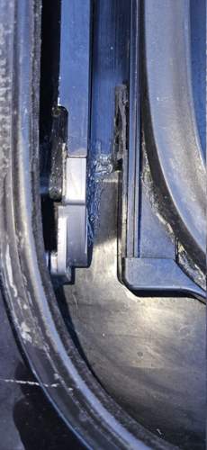

Hallo an alle mit einem sehr schönen, aber leider undichten Panoramadach aus der VW-Familie.
Habe einen Passat 4Motion BJ 11/11 mit dem besagtem Dach, welches auch in vielen anderen Modellen eingebaut ist.
Im Herbst 2016 begann der Wassereintritt auf der rechten vorderen Seite mit den unschönen Wasserflecken am Dachhimmel. Ich dachte erst an einen verstopften Ablaufschlauch, oder an einen defekten Dichtgummi. Beides war aber in Ordnung. Nach einiger Recherche im Internet und der Nachfrage beim VW-Händler, kam ich zu der Feststellung, dass die Undichtigkeit von Schiebedachrahmen herkommt. Aus verschiedenen Foren habe ich mitbekommen, dass das ein doch nicht so seltenes Problem ist. Es ist eine undichte Klebeverbindung, welche den Aluführungsrahmen (links und rechts) mit dem vorderem Kunststoffteil (wo die Abläufe und der Windabweiser befestigt ist. Habe dann den Dachhimmel vorne rechts soweit abgebaut, dass ich Sicht auf die Übergangsstelle von Alu-Kunststoff hatte. Hab dann Wasser in den Rahmen laufen lassen und es kam eindeutig aus dem Kunststoffteil getröpfelt. Nach dem die undichte Stelle lokalisiert war, habe ich mir über Abdichtmaßnahmen Gedanken gemacht. Habe nach dünnflüssigem Dichtmittel oder Spezialsilikon gesucht, aber vorerst nichts gefunden. Habe einen Versuch mit Spezialsilikon gemacht, welcher aber bei Starkregen versagte. Ich brauchte ein Dichtmittel, welches Dünnflüssig genug ist und in die Verbindung läuft und dann abdichtet. Zum Glück gibt es das Internet. Wieder tagelang am Rechner gesucht. Und ich bin fündig geworden. Auf einer Segel- und Caravan Seite habe ich es gefunden. „Capt. Tolley`s Creeping Crack Cure „ Einzigartiges durchdringendes Dichtmittel, ist so Dünnflüssig wie Wasser und hat Kapillarwirkung und zieht somit in Haarrisse und Lücken und dichtet dauerhaft ab. Mein Interesse war geweckt. Hab dann bei Amazon geschaut und die Bewertungen gelesen. „Hurra, das ist mein Zeug“, hab ich gejubelt. Schnell bestellt und schnell geliefert. Jetzt lag es nur noch am Wetter. Ich brauchte einen warmen Tag mit schönem trockenem sonnigen Wetter und mindestens 24 Stunden keinen Regen. Am 27.2.2017 war es dann soweit. Das Wetter spielte mit und ich konnte beginnen. Wollte natürlich sicher gehen, dass das Wundermittel durchläuft und habe den Dachhimmel noch mal abgesenkt um das Ergebnis zu sehen. Das ist gar nicht so schwer und ich beschreibe es auch noch. Als erstes die Verkleidung A-Säule ausbauen. Hinter dem Airbagschild ist eine Torxschraube, welche raus muss, dann die Verkleidung vorsichtig abziehen, es sind 3 Clips am Holm. Als nächstes die Sonnenblende ab. Diese ist auch mit einer Torxschraube festgemacht. Dann den Haltegriff mit 2 Torxschrauben abmontieren. Die Schrauben sind jeweils hinter kleinen Deckeln versteckt, welche man aufklappen kann. Vorsicht mit den Airbags! Diese sind im A-Holm und Dach montiert. So, und jetzt hat man schon etwas Platz, um den Himmel vorsichtig etwas nach unten zu drücken und hat Sicht (mit Taschenlampe) auf den Rahmen von innen. Zuvor noch das Windschott umklappen. Dazu die 5 Torxschrauben am Rahmen lösen und nach hinten klappen(Dach offen) . Dann noch mit einem Pinsel und etwas Bremsenreiniger den ganzen Dreck entfernen und schön abtrocknen lassen. Habe dann mit einer Spritze und Kanüle von außen langsam den kompletten Übergangsbereich vom Alurahmen zum Kunststoffrahmen mit „Capt. Tolly`s Creeping Crack Cure“ gedrängt und habe von innen es durchlaufen sehen. Hab dann auch zur Sicherheit von innen die Ränder mit der Flüssigkeit gedrängt. Nach 24 Stunden stehen lassen habe ich dann den Dichtheitsversuch gemacht. Habe mit einem Kaugummi den Wasserablauf zugeklebt und dann Wasser bis zur Höhe des Übergangs Alu-Kunststoff in den Rahmen laufen lassen. Nach eine Stunde unter Wasser. ES IST DICHT. Kein Tröpfchen am inneren Rahmen zu sehen. Mit großer Freude hab ich den Kaugummi entfernt und das Wasser ablaufen lassen. Hab dann alles wieder montiert und es ist dicht. Die letzen Tage hat es viel geregnet und ich habe jeden Tag nach dem Dach geschaut und es ist dicht. Ich hoffe, dass es für manchen unter Euch eine Hilfe ist. Diese Frechheit von VW mit der Aussage“ Da können wir nur den Rahmen wechseln „ und den entsprechenden hohen Kosten von mindestens 2000 Euro bin ich damit erst mal umgangen. Ich weiß nicht, wie lange es hält aber ich hab genug Capt. Tolley`s für einen weiteren Versuch. Zur Zeit ist es dicht und laut Werbeaussage und vielen Rezessionen im Netz sollte es lange Zeit abdichten.
LG Roland

Dach war längere Zeit dicht mit dem Mittel, war im Winter wahrscheinlich zu kalt, deswegen habe ich es im März nochmal probiert.
Heute ist bei uns im Südwesten, extremer Dauerregen gewesen, dann ist es wieder reingelaufen. Glaube die Folierung ist meine letzte Option.
Vielen Dank und beste Grüße.
Hallo Zusammen,
Ich hatte das gleiche Problem.
Leider hat bei meinem Passat Capt. Tolley`s nicht geklappt.
Ich habe die Stelle zwischen Alu und Rahmen mit einem qualitativen Silikon abgedichtet.
Und nach 1 Tag starkem Regen, siehe da ERFOLG!!!

Ich kann bestätigen, mit dem Flüssigdichtstoff, habe ich meine Undichtigkeit beseitigt bekommen.
Man muß hier aber auch dem folgen, wozu diese Flüssigkeit gedacht ist.
Nicht viel hilft viel, sondern es dichte einzig dünnste kapillare Risse. Diese lassen sich dann in mehreren
Schritten, wenn sie doch größer sein sollten dichten. Hilfreich aktuell, das sehr warme Wetter.
Ich habe bei mir durch mehrfaches dezentes Auftragen an den Übergängen Kunststoff auf Metallrahmen
eine dünnen, silikonartige Naht hinbekommen.
Die noch zuvor durch Druck auf den Panorama-Rahmen erkennbare Knickneigung ist verschwunden.
Beide Teile scheinen jetzt eine "feste" Verbindung zu haben.
