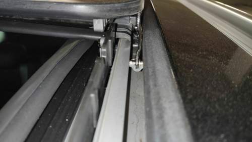

Meinst du das hier? Die Teile haben bei mir einen minimalen aber gleichen Abstand auf beiden Seiten.

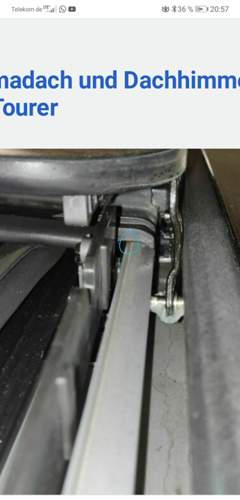

Ganz genau das! Bei mir liegt das auf der Fahrerseite auf der hohen Kante der Aluschiene auf ... Auf der Beifahrerseite sind 2-5mm Luft zur Hohen Kante der Aluschiene ... Hab die heute auf der Fahrerseite mit Silikon Spray bearbeitet(einer hat von drinnen die Strebe hochgedrückt und dann von außen das Silikonspray untergejagt )und was soll ich sagen das kanacken/knartzen war auf Anhieb weg... Jetzt muss ich noch mit den FOH klären wie das angehen kann das es auf der Seite aufliegt ...
@Der Schill schrieb am 1. April 2021 um 20:41:21 Uhr:
Genau an der Stelle auf dem Bild liegt sie auf der Fahrerseite auf ....
Siehe Kreis....

Meins kommt immer wieder ... Muss regelmäßig Silikonspray auf die Schiene sprühen die Bild paar Beiträge vorher

Ich habe gestern in den Bereich des Mittelstegs zum Dachholm Beifahrerseite einen ordentlichen Schuss Silikonspray gesprüht. Seither ist Ruhe. Ich werde das jetzt weiter beobachten. Wenn es damit getan ist, dass ich alle halbe Jahr etwas nachbessern muss, soll es mir Recht sein.
