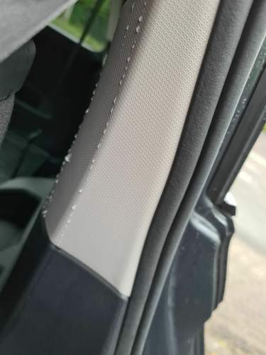

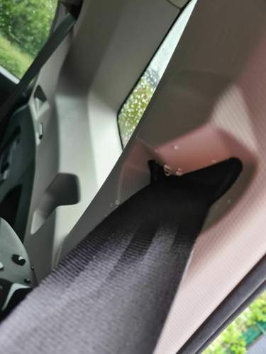

Wassereinteitt an der C-Säule Fahrerseite. Das Rollo vom Pano ist nass, ebenso der Gurt.
Panik und Scheiben alle zu, Dichtungen augescheinlich in Ordnung. Hat jemand eine Idee?

... ab zum Freundlichen - du hast ja noch Werksgarantie.
Vermutlich ist einer oder mehrere Abläufe der Panodachkassette verstopft. Die Reinigung ist lt. Wartungsplan vorgesehen.

Dann hast Du doch noch Garantie, also ab zur Werkstatt und zeigen
Bei unserer 30.000er Inspektion am Kodiaq war "Wasserablauf geprüft" sogar extra auf der Rechnung aufgeführt. Dürfte daher auch explzit im Serviceplan abzuarbeiten sein. Ob bei jeder Inspektion kann ich aber nicht sagen.
@Solacer schrieb am 10. Juni 2020 um 14:56:29 Uhr:
...Dann hast Du doch noch Garantie, also ab zur Werkstatt und zeigen

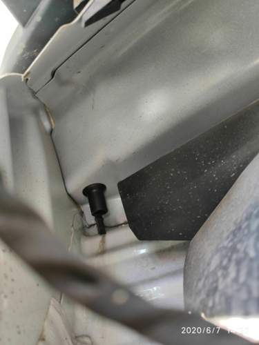

...und nach dem Werkstatttermin mal einen Blick auf die Schläuche bzw deren Enden werfen:
Bei den hinteren Schläuchen enden diese hinter dem Radlauf und haben so seltsame Gummiverschlüsse. Bei meinem hat der 🙂 diese kurzerhand abgeschnitten, da die nur Probleme bereiten und gerne verstopfen. Angeblich mit VW abgestimmt bzw eine Feldmaßnahme von denen.
Mir egal, Hauptsache, die Abläufe erfüllen ihren angedachten Zweck und das tun sie seitdem auch fehlerfrei.

Das mit den Endlappen ist ein alter Hut, hab ich bei meinem Neuwagen gleich abgemacht.
VW braucht Jahre um es an zu schieben.
Aber lässt sich ja Geld mit verdienen wenn Wassereinbruch.

Die Reinigung der Ablaufschläuche ist nicht vorgesehen, nur die Kontrolle des Wasserablaufs. Ist der (noch) gegeben gewesen (und erst jetzt sind die Schläuche / ist ein Schlauch teils zu), dann hat die Werkstatt ihre vorgeschriebene Arbeit geleistet. Da hilft dann kein Meckern, nur ein freundlicher Hinweis auf Entgegenkommen der Werkstatt.
Reinigung und neu fetten gilt nur für die Mechanik.
Mit den Ventilen an den Rohrenden muss etwas getan werden.
Andernfalls verstopfen die Ventile allmählich mit Schmutz und öffnen sich nicht mehr unter dem Druck von Wasser.

Und wer auf Nummer Sicher gehen will reinigt in Abständen mit einem entsprechend langem Motorradboudenzug die Leitungen.
Die vorderen oben von Dach aus, die hinteren von unten nach oben.

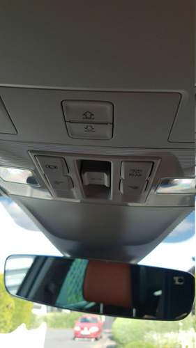

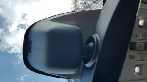

Hallo erstmal, bischen kurios aber real. Habe mein T2 auf einer schrägen Abfahrt vorwärts draußen geparkt .In Fahrtrichtung. 1te mal sonst Garage. In der Nacht gab es 2 kurze ordentliche Regenschauer. Kurz nachdem ich heute morgen gefahren bin ist nach kurzer Zeit Wasser aus der Dachkonsole getropft . Hatte mich schon gewundert,dass meine Coronamaske,die am Spiegel hing, feucht war.
Hat jemand so ein Vorfall/Problem mit Wassereindringen gehabt? Habe Panoramadach.
Zur Info. T2 ist 5 Jahre alt. Wird alle 4 Wochen per Waschanlage gewaschen und noch nie Probleme hatte.
Mich wundert, dass durch das schrägeparken sich Wasser den weg nach inne sucht. Wasserabläufe dicht?

Wasserablaufschläuche verstopft.
Wann war letzte Wartung und wurden sie auch gereinigt?
Zwei Posts weiter oben ist auf Bild 2 so ein rotes Endkappenventil zu sehen, VW entfernt diese meines Wissens mittlerweile schon von selbst bei der Wartung.
