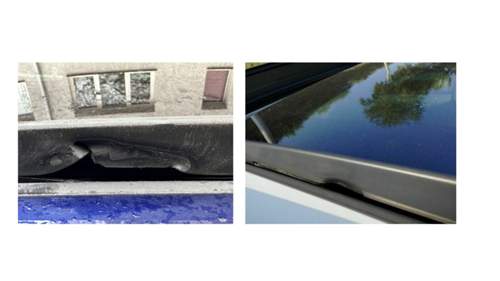

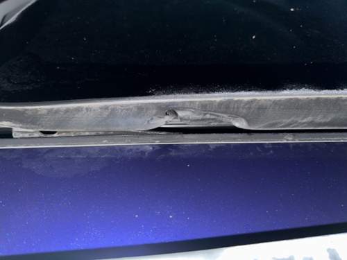

Mein Tiguan ist nun vier Jahre alt und heute bei der Inspektion wurde auch der Einriss bei der Dichtung vom Panoramadach festgestellt.
Bin ja nun aus der Garantie raus, wisst ihr ob VW da noch auf Kulanz was machen wird?!
Hat vielleicht einer eine Vorgangsnummer, worunter das Problem bei VW bekannt ist?!
Mein Händler schon gleich mor die Schuld zu, ich hätte da was eingeklemmt aber ich weiß definitiv das dem nicht so ist.
Danke
@xiphoideus schrieb am 9. Dezember 2022 um 18:18:34 Uhr:
Da Kulanz im Gegensatz zur Garantie immer eine individuelle und subjektive Sache ist, kann das keiner beantworten. Da kann nur dein 🙂 einen Antrag stellen und schauen, was WOB antwortet.
Hab ich mir schon gedacht 🙂
Wäre nur hilfreich, wenn ich schon irgendwas vorlegen kann das es eher ein Produktionsproblem ist. Mein Händler hat es ja leider gleich abgewiesen 🙄
Dem Bild nach zu urteilen sieht es schon so aus als wäre da mal ein Fremdkörper verklemmt gewesen.
Evtl. nie vemerkt worden, warum auch immer.
Sieht auch wirklich nicht nach Produktionsproblem aus.
Wenn ich aber die Fotos von "twingo_user" betrachte, ist es denau der gleich Umriss. NUr bei mir ist es schon eingerissen, daher gehe ich nicht von aus das dies durch einen Fremdkörper entstanden ist. Habe mal die Fotos zusammengefügt und ich finde, man sieht es schon sehr eindeutig 😕
Vielleicht könnte sich ja @twingo_user mal zu Wort melden :-)
