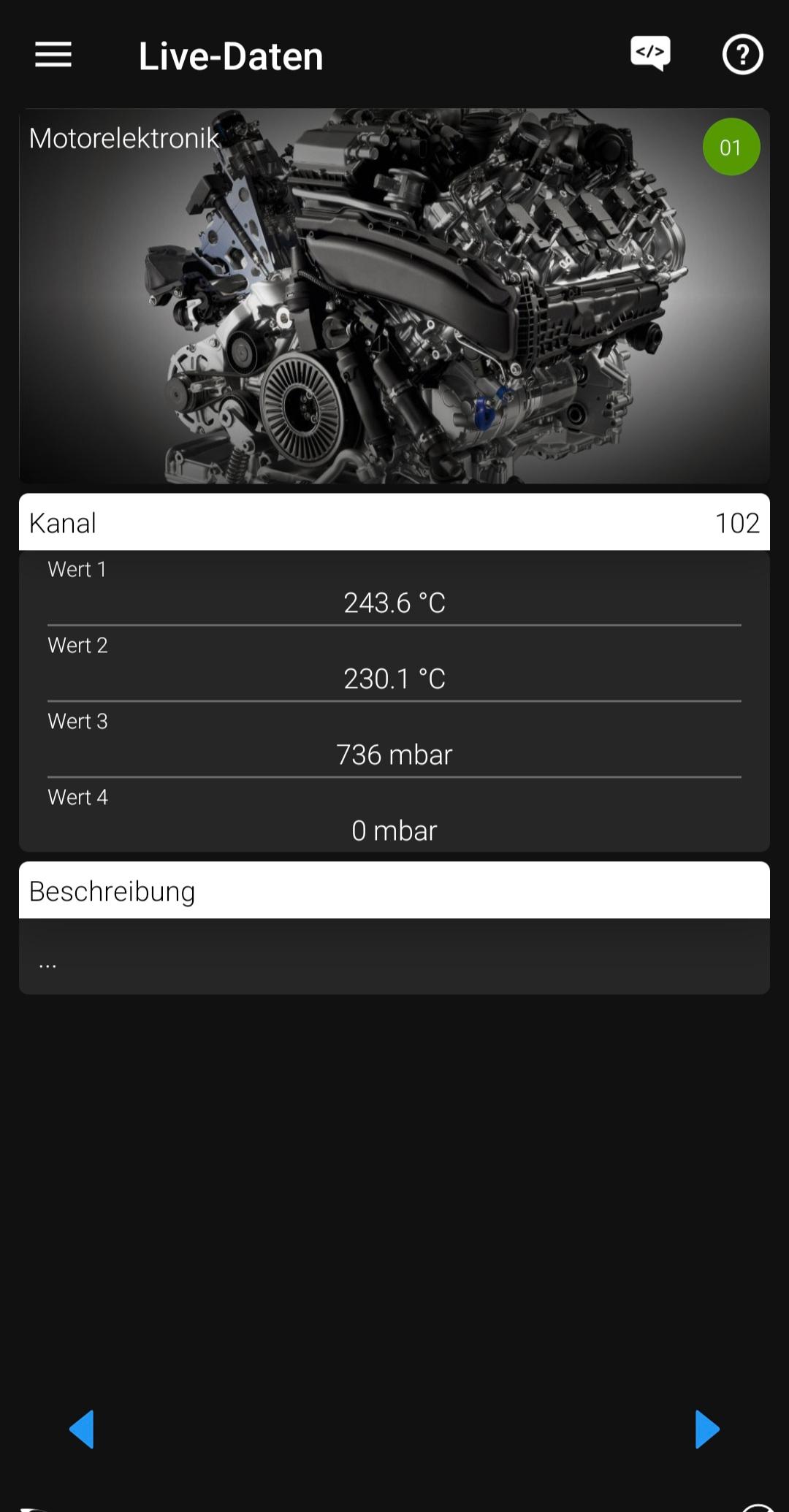

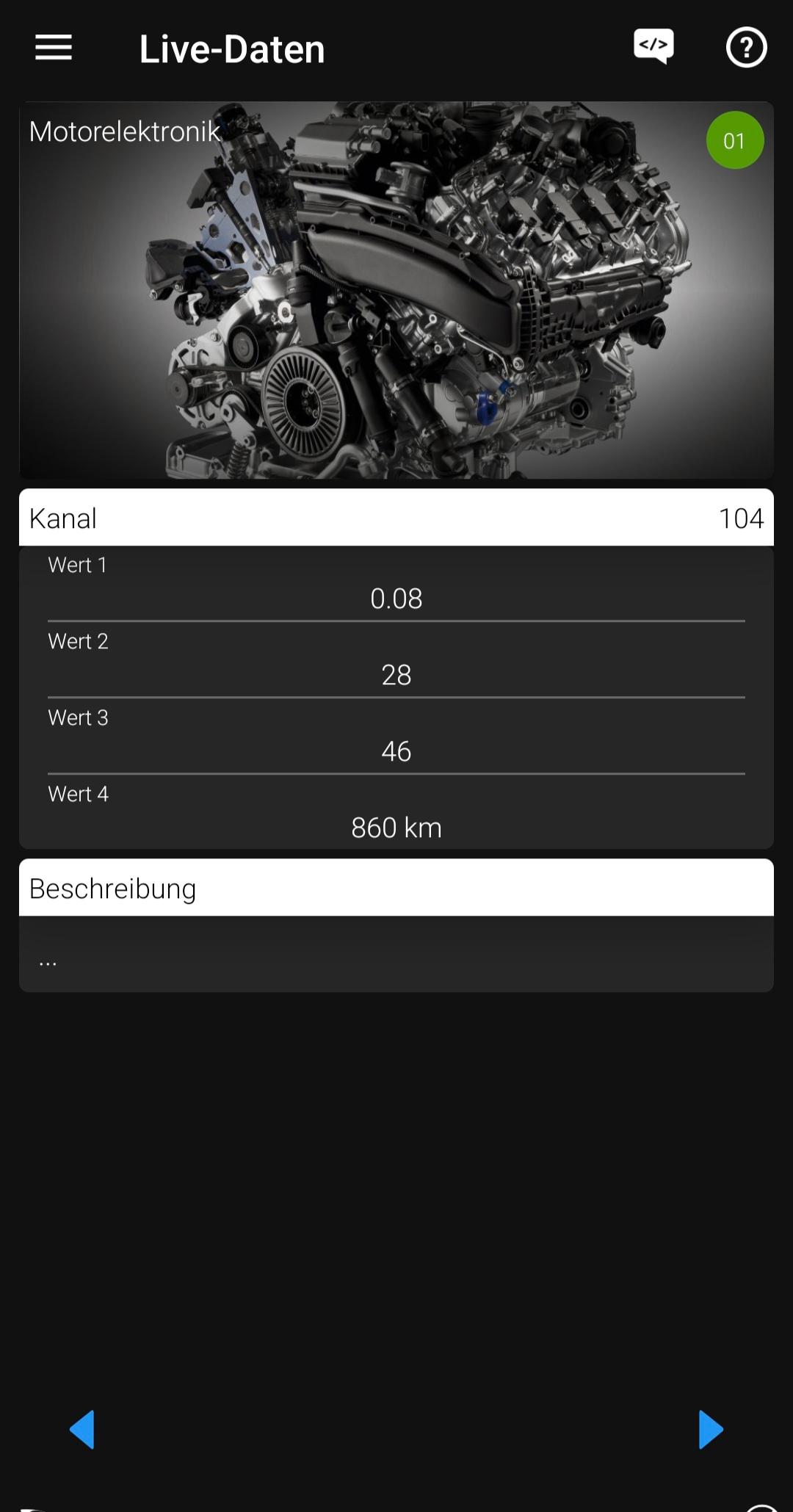

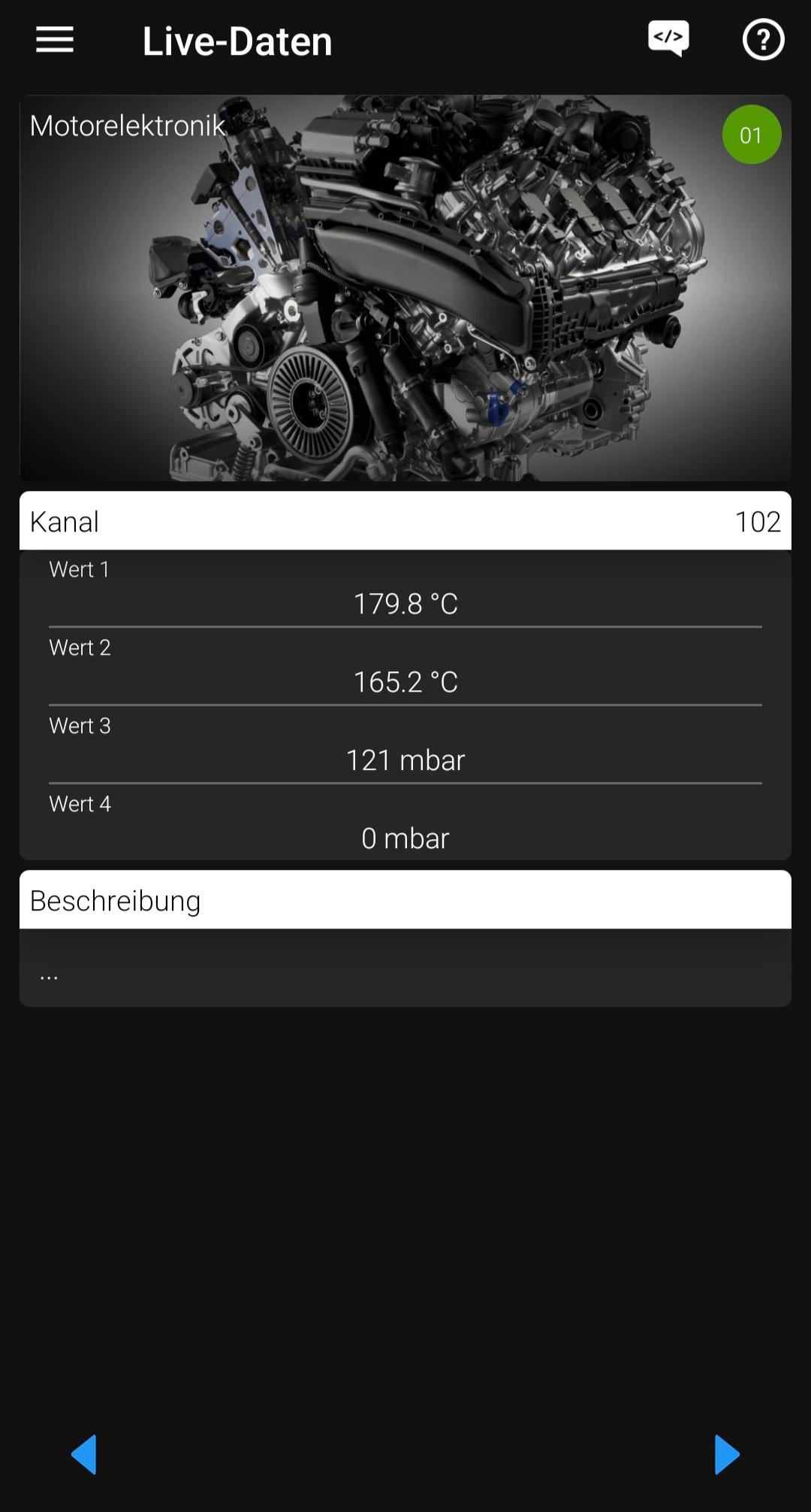

Also ich bin jetzt mal gefahren und habe mit OBDEleven ausgelesen. Ich hoffe die Daten kann man entziffern. Leider steht überall nur Wert da aber ihr wisst glaube bei welchem MWB welcher Wert ist. VCDS hatte ich gerade nicht dabei 😁.
Die Kühlwassertemperatur lag zwischen 50 und 75 Grad. Ich hoffe das man die Werte trotzdem nehmen kann. Die Abgastemperatur ging nur bei Vollgas hoch ansonsten war sie meistens bei um die 190 Grad.
Bild 1 bei 50 kmh konstant
Bild 2 MWB 104
Bild 3 ab 30 kmh im 3 Gang mit Vollgas
Bild 4 bei 70 kmh im 3 Gang konstant bei ca 2500 Umin
Bild 3 Wert 3 ist sehr hoch.
Tuner sagen schon bei 500mBar, dass das zu viel Differenzdruck ist.

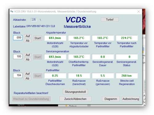

Dazu Bild 2 Wert 3, der die Beladung mit 46 angibt. Das ist so in dem Bereich wo man sagt DPF voll (bei den V6 TDI).
Ich würde den DPF reigen lassen.
Ebenfalls Mal schauen, ob die Injektoren noch in Ordnung sind, ob die abblasen (unter den V6-Krümmern gibt's kleine Löcher im Kopf, die zum Injektorschacht gehen - aber in der Regel ist der Block unterhalb dann recht siffig), ob zwischen Zylinderkopf und DPF die AGA undicht ist oder nicht.

ich hänge mal ein Bild an, wo man sehen kann, was im MWB 104 gemessen wird. Das ist von meinem ehemaligen 2010 4F mit 3.0 TDI bei 209.370 km. Beim FL lag der Grenzwert laut Reparaturleitfaden "Instandhaltung genau genommen" für das Ölaschevolumen bei 360 ml und beim VFL bei 460 ml.
