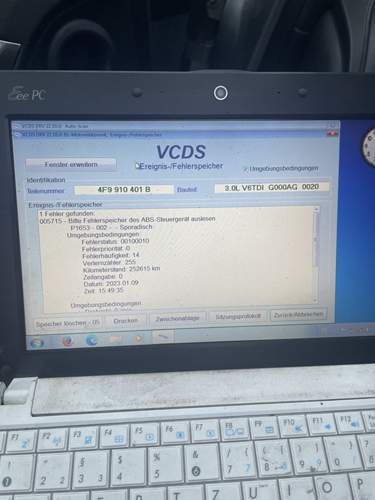

Servus liebe Gemeinde…
Kurz zum Auto:
2008 A6 4F Limo 3.0TDI Automatik mit Leistungssteigerung auf 310Ps 679Nm
Nun zu den Problemen:
Ich habe mir einen A6 4F zugelegt bei dem ich leider kurz nach dem Kauf ein paar Probleme hatte/habe.
(1.Problem) Kurz nach dem Auffahren auf die BAB ging er beim Tempo über 170km/h in den Notlauf ( Wahlanzeige komplett rot sowie die Drehzahl in den roten ging über 90km/h) nach dem abstellen und Motor aus machen fuhr er wieder normal.. bis ich wieder über 170 gefahren bin um zu schauen ob es wieder kommt… natürlich passierte es wieder.. bin sofort in die Werkstatt des Vertrauens gefahren und habe ihn auslesen lassen ( Bilder hänge ich mit dran )… haben daraufhin den FS komplett gelöscht und ich bin erstmal wieder vom Hof gefahren.. einen Tag später bin ich ganz normal und entspannt auf Arbeit gefahren und konnte auf einmal keine richtige Leistung spüren und wollte mal schauen ob er über 100km/h fährt also wieder auf die BAB.. ( 2.Problem) hatte und habe jz immernoch das Gefühl das er nicht die volle Leistung bringt. Gangwechsel brauch manchmal 1-3 Sekunden ca. und hängt kurzzeitig wie am Gas fest bis er schaltet und ich komme nicht über maximal 2500U/min und nicht über 130km/h.. danach hängt er irgendwie und will nichtmehr. Egal ob ich Kickdown gebe oder mit den Schaltwippen schalte. Es passiert nichts im Bezug auf die Geschwindigkeit nach oben.. also entweder habe ich volle Leistung und er geht in den Notlauf über 170Km/h oder es besteht Problem Nr. 2….
Ich hoffe hier etwas weiter zu kommen bevor ich teure Diagnosen machen muss…
Danke schonmal im Voraus!????

Kupplung C unplausibel deutet auf eine verschlissene Kupplung hin, welche unter Last durchrutscht. Nicht verwunderlich, bei dem Motordrehmoment durch Leistungssteigerung.
Sie ist im Einsatz, wenn in Gang 2 oder Gang 6 gefahren wird.
Du solltest die Adaptionswerte der Kupplungen auslesen.
Diese werden dir darüber Aufschluss geben können.

Erstmal danke..
Wo kann man denn die Werte auslesen lassen ? Und passen die genannten Getriebe problemlos an meinen 4f oder waren das nur Beispiele ? Lg
Nein, diese Getriebe passen nicht an den A6 4F.
Der A4 8K hat, ebenso wie der A6 C7, eine andere Aggregateposition.
Da der vergleichsweise alte A6 4F noch die alte Aggregateposition besitzt, wurde bis zum Ende der Bauzeit das 6HP19 weiter verwendet, obwohl es selbst für die serienmäßigen 500Nm des 3.0 TDI Facelift (CDYA) eigentlich zu knapp bemessen ist.
Auslesen musst du im Steuergerät des Getriebes die Messwerteblöcke 73 bis 77.
Die Werte von Kupplung C finden sich im Block 75
