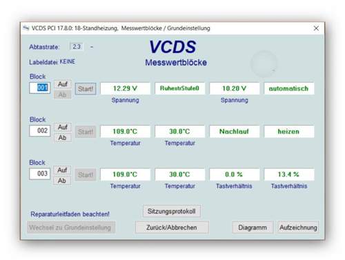

wenn das Labelfile fehlt, weiß man nicht genau was VCDS anzeigt, da steht dann z. B. Temperatur, aber nicht was es für eine Temperatur ist.
Ashampoo-snap-2017-10-16-19h12m11s-004-vcds-pci-17-8-0-18-standheizung-messwertbloecke-grundeinstellung
Ja so sieht es bei mir im vcds momentan aus. Es steht zwar immer Temperatur oder Spannung da aber nicht wie der MWB heißt. Sowas stand sonst auch meistens noch da. Aber das gleiche habe ich auch bei meinem OBDEleven. Sonst stand bei dem MWB 104 bei allen 4 da was es ist. Aber jetzt momentan nur Wert 1 2 3 4. Also denke ich das mein MSG ein Update benötigt.
Kann das denn vorkommen, dass es die ganze Zeit funktioniert hat und dann auf einmal so eine Anzeige erscheint?
Wenn das MSG ein Update benötigt, muss sich doch irgend etwas verändert haben?!
Wenn ich das richtig verstehe, ist es eher anders herum:
Die Labeldatei wird nur abgerufen, wenn das Steuergerät mit dessen Firmware-Version bekannt ist.
Wenn also bereits ein Update auf dem MSG gemacht wurde, kennt VCDS das Ding nicht mehr und nimmt dann das generische Labelfile. Also zumindest lässt das beschriebene Verhalten und die Anzeige darauf schließen.
Man müsste also warten, bis es wieder ein passendes Labelfile gibt oder man hat genug Ahnung sich selbst eins Anhand eines alten zu schreiben und im VCDS zu hinterlegen.
