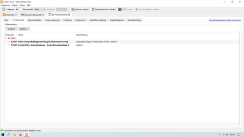

aber ich habe den fehler
P242F Partikelfilter Einschränkung - Asche Beladung Bank 1 statisch

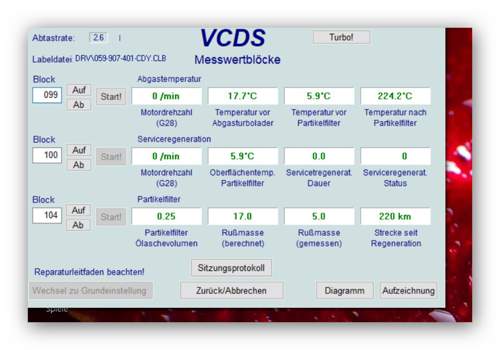

ich habe (leider nur) carportsoftware. beim messblock 104 steht
1. 0,40
2. 19
3. 3
4. 240km
laut
https://www.stemei.de/.../...-russpartikelfilter-beladung-anzeigen.php
muss der dpf bei einem wert von 0.52 getauscht werden. meiner ist doch bei 0,4 oder lese ich den messblock verkehrt?

Der erste Wert der MWG 104 ist das Ölaschevolumen, dann folgen Rußmasse (berechnet und Rußmasse (gemessen) und dann kommen die Kilometer seit der letzten Regeneration (siehe Bildanhang). Ich tippe auf einen defekten Differenzdrucksensor, das wäre nicht der Erste.
Ashampoo-snap-2020-01-06-16h13m25s
Ok schon mal einen Schritt weiter, aber warum ist zwischen gemessen und berechnet so ein grosser Unterschied?
Wo sitzt der Sensor?
der Sensor sitz am Getriebe und die Messleitungen gehen zum DPF. Der Wert der Rußmasse wird mit den Daten vom DDS ermittelt und wenn der defekt ist, kann es schon mal zu größeren Unterschieden kommen.

Die maximale Aschebeladung beim Facelift ist 0,36.
Mit 0,4 ist sie somit überschritten, was zu diesem Fehlereintrag führt.
Der Klartext weist ja auch eindeutig auf die Beladung mit Asche hin und nicht auf eine Überladung mit Ruß.

Auf Deinem Foto von VCDS steht bei Labeldatei CDY. Daher würde ich sagen, dass Du einen Facelift hast. Wenn dein 3.0 TDI auch noch 239 / 240 PS hat, dann ganz sicher.
In den FAQ 6.5 stehen die max. PF Beladungswerte, bei CDYA und C steht da 360 Milliliter.
