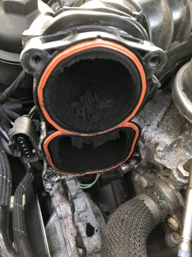

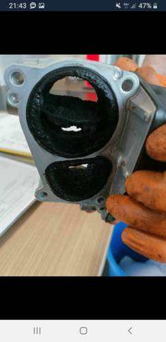

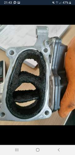

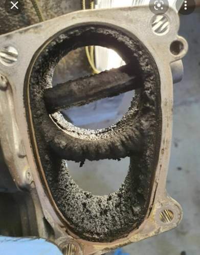

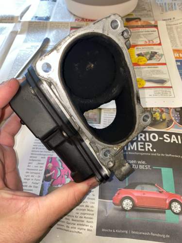

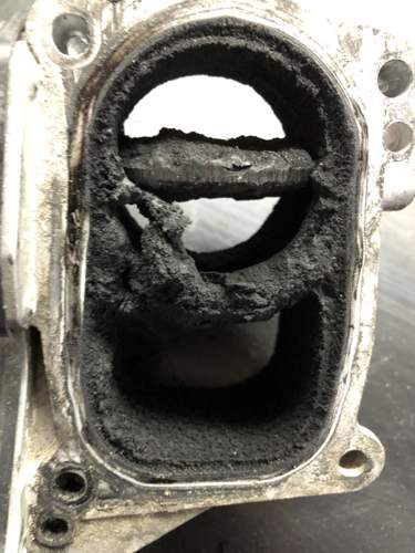

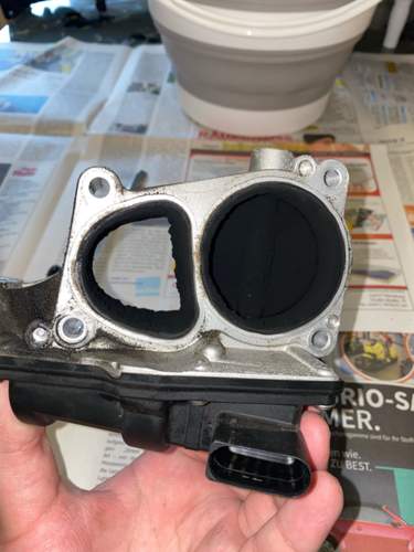

Klappe für Luftstromsteuerung ausbauen, reinigen und der Fehlerspeicher lässt sich löschen..... AGR Zuführung und Eingang ins Saugrohr auch mit sauber machen
Kaltstartruckeln und Leistungsminderung ist damit auch beseitigt
Themenstarteram 19. Oktober 2022 um 19:56
@Arni 1984 schrieb am 19. Oktober 2022 um 21:36:14 Uhr:
Womit lässt sich das am besten reinigen ? Habe gehört, dass dieser Dreck sehr hartnäckig ist.
Ich nehme für den groben Dreck einen Schraubendreher ( das Zeug ist wie Bitumendichtmasse), danach Pinsel mit Verdünner und Putzlappen
Kleiner Tip: zieh dir Spühlhandschuhe an.....den Schmodder bekommst du nicht mehr von den Händen oder unter den Nägeln raus
Themenstarteram 19. Oktober 2022 um 20:21
@Arni 1984 schrieb am 19. Oktober 2022 um 21:59:48 Uhr:
Universalverdünner meinst du, richtig ?
Und vielen Dank für die Hilfe.
Ganz normalen Nitroverdünner oder Terpentinersatz und dann mit dem Pinsel alles reinigen. Natürlich geht auch Bremsenreiniger

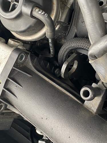

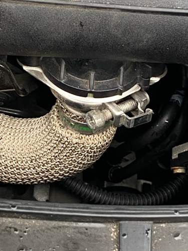

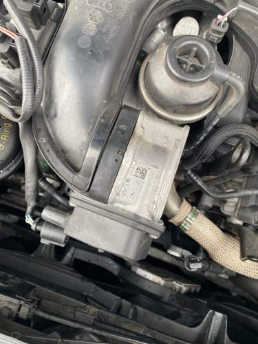

@Arni 1984 Hi kurze Frage. Wie hast du dieses Rohr und diese eine Schraube abbekommen ?
Die Schelle kannst du aufbiegen wenn du die Schraube lose hast. Die hintere vom Saugrohr 2 Verlängerungen und einen Magnetstab um die Schraube rauszuangeln
Themenstarteram 21. Oktober 2022 um 10:49
@Arni 1984 schrieb am 21. Oktober 2022 um 12:44:16 Uhr:
Aber ich komme nicht an die zwei Schrauben, die das Rohr befestigen :/
Dann hast du zu wenig Werkzeug, du brauchst eine Ratsche mit flexibler Verlängerung!!!
Themenstarteram 21. Oktober 2022 um 11:08
@StenAudi schrieb am 21. Oktober 2022 um 13:01:05 Uhr:
Alles gut ist raus. Brauchte nur mehr Willenskraft.
Themenstarteram 21. Oktober 2022 um 11:15
Soo…ich habe die vier langen Schrauben entfernt und die unter dem Ventil auch. Bewegt sich immernoch nicht. Was habe ich übersehen ?
