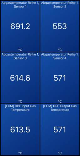

VCDS habe ich nicht, aber ich logge jede Regeneration mit Carscanner-pro mit und fertige zwischendruch Screenshots an. Anbei die Seite mit den Temperatursensoren von der letzten Regeneration, das war kurz vor Abschluss, wenn die Temp. am höchsten ist.
Liebe Grüße, Michi
Temperaturen kurz vor Ende der Reg.

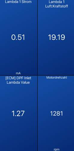

Hallo @nunkistar,
danke für Deine Antwort. Differenzdrücke sind plausibel, für die Lambdawerte habe ich eine eigene Seite im Carscanner eingerichtet - aber ich kann die Werte nicht wirklich interpretieren. Gibt es irgendwo "Normwerte" wo ich ablesen könnte, bei welchem Betriebszustand welche Werte erwartet werden?
Liebe Grüße,
Michi
Lambda-Werte

Eine Momentaufnahme der Temperatursensoren bringt nichts, am besten wärend der Regeneration im Stand beobachten, es gab doch letztens auch einen Thread, wo jemand den DPF reinigen lassen hat, und trotzdem bei der AU durchgefallen ist DPF neu, und dann wars gut. Im Stand hatte der defekte DPF 8hPa mit dem neue originalen 15-18 hPa ... Diff-Sensoren würde ich bei 200.000 sowieso ohne zu überlegen gegen neue originale tauschen...
Warum ist die Abgastemperatur beim Sensor 2 niedriger als bei 3?
Das ist eine Momentaufnahme, wenn man kurz das Gas weggenommen hat, und gleich wieder beschleunigt kommen solche Werte zustande, nach dem SCR Kat, Sonde 3, hält sich die Temperatur länger ... Regeneration anstoßen und loggen ...
