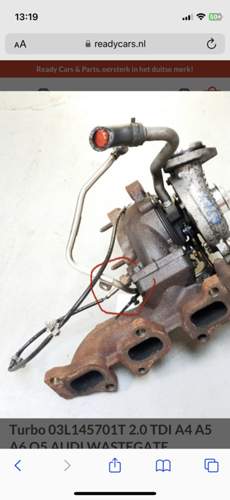

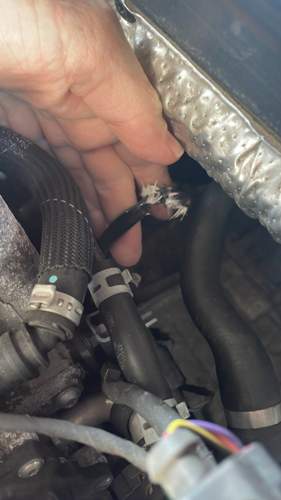

Moin,
Gestern während der Fahrt ging die Motorkontrollleuchte an.. daheim ausgelesen und p200200 Fehler vorhanden…. Vor 3 Tagen war so ein verranztes dreckiges mardervieh aufm Auto und nach entfernen der motorabdeckung siehe Bild ..
Das Kabel geht an den Abgastemperatursensor am Krümmer … wirft ein Defekt den Fehler P200200 ?
