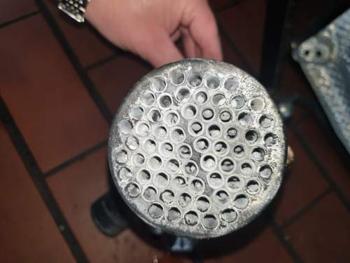

Kleines Zwischenfazit, der AGR Kühler ist draussen und morgen wird der Rest wieder zusammen gebaut.
Der war schon gut zu der AGR Kühler, ich habe mal ein Bild mit angehangen.
Aber ich habe es auch schon schlimmer auf anderen Bildern gesehen oder was meint Ihr dazu? Ich hoffe, dass der Fehler dann Geschichte ist und die Lampe aus bleibt.
AGR Kühler alt
Wie schon geschrieben, wenn kein Kühlwasser Verlust da ist, reicht es ihn zu reinigen.
Wenn er gereinigt ist, sieht er aus wie neu und funktioniert tadellos.
Lampe sollte nicht mehr angehen und die Regeneration nicht so oft stattfinden.
Kühlwasserverlust minimal und schleichend habe ich leider auch gehabt. Deswegen ist auch ein neuer AGR Kühler verbaut worden. Normalerweise sollten sich damit zwei Probleme aufeinmal geklärt haben. P200200 und der schleichende Kühlwasserverlust. Ich bin gespannt.
So ich bin die ersten 1000 Km gefahren und der Fehler ist nicht wieder aufgetreten. Ich hoffe, dass bleibt auch so. Kühlwasserstand sieht auch stabil aus.

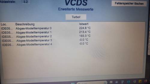

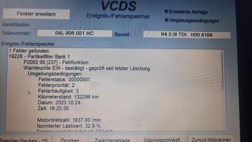

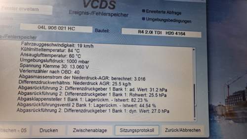

Vorab paar Randinfos..
Fahrzeug Eckdaten:
Audi A6
BJ 2017
2.0 TDI 190PS Quattro EURO 6
Fehlermeldung:
Fehlercode 19226 Partikelfilter Bank 1 P2002 00 [237]
Der Fehler tauchte zunächst ca. alle 1.000km nach Löschung wieder auf, mittlerweile alle 200-300km.
Der Fehler ist nun zum 6. mal aufgetreten und nach dem 2. mal habe ich die beiden Differenzdrucksensoren(da ich 2 habe mit jeweils 2 angeschlossenen Schläuchen) getauscht, leider ohne Veränderung.
Grundsätzlich fahre ich täglich ca 30km hin und 30km zurück zur Arbeit.
Aschemenge und Rußmenge hatte ich überprüft, sind Inordnung.
Ich habe schon etliche Foren durchgelesen jedoch finde ich nur den Fehlercode P2002 00 [101] und nicht [237].
Am Auspuff ist kein schwarzer Ruß zu sehen und es ist kein Leistungsverlust oder erhöhter Spritverbrauch zu bemerken. Regenerationsfahrt wird ebenfalls automatisch durchgeführt.
Auf den beigefügten Bildern sind zum einen der Fehlercode, weiter die Temperaturwerte der Abgassensoren und der neu verbaute Differenzdrucksensor bzw. die Sensoren.
Bin über jeden Ratschlag und jede Hilfe dankbar!

Hallo, Du musst den AGR Kühler tauschen lassen, da er mit Adblue versottet ist, dann kommt der Fehler nicht mehr wieder. Hast du auch leichten Kühlmittelverlust? Hast Du den Motorcode CNHA?
Habe das gleiche auch gerade durch mit meinem Fahrzeug.
Ist einer sehr aufwendige und teure Reparatur.
Über die Suchfunktion, hättest Du es einfach selber rausfinden können, was bei diesem Fehler gemacht werden muß, da das Thema hier schon öfters im Forum diskutiert worden ist.
