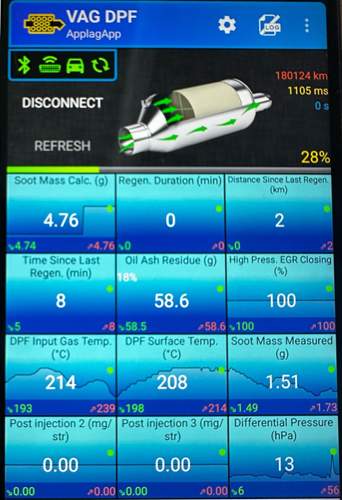

ich habe ein Problem mit meinem 3.0 TDI (313 PS) und hoffe auf eure Erfahrungen. Vor ein paar Tagen habe ich den AGR-Einlass gereinigt, dabei ist mir jedoch ein Fehler unterlaufen: Die vordere Saugrohrklappe wurde nicht vollständig eingesteckt. Nach rund 100 Kilometern tauchten diverse Fehlermeldungen auf (unter anderem zum Reifendruck und ABS). Da ich dieses Phänomen schon einmal erlebt hatte und es damals nach einem Neustart verschwand, habe ich mir zunächst keine größeren Sorgen gemacht und bin weitergefahren.
Nach kurzer Zeit erschien jedoch die Meldung „DPF Störung“. Bei der anschließenden Überprüfung stellte ich fest, dass der Stecker der Saugrohrklappe nicht korrekt eingerastet war. Nachdem ich den Stecker richtig aufgesetzt hatte, waren fast alle Fehler weg allerdings blinkt seit gestern die Glühwendel mit Notlauf und dieser Fehler blieb da.

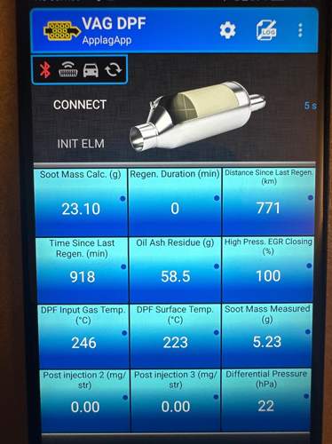

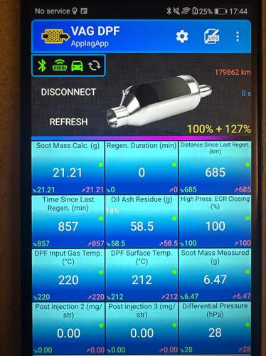

Da sich der Motor nun im Notlauf befindet, musste ich rund 150 Kilometer mit eingeschränkter Leistung fahren und habe währenddessen mit der „VAG DPF“-App meinen Partikelfilter ausgelesen. Nun stellt sich mir die Frage, ob das Fahrzeug die DPF-Regeneration wieder eigenständig funktionieren könnte (nach löschen kommt der Fehler sofort wieder) oder ob eine manuelle Ausführung per VCDS notwendig ist. Leider besitze ich keines.
Vorallem wäre interessant, ob sich die Werte vom VAG DPF noch im Zustand in Ordnung finden?
Ich denke, dass durch den fehlerhaften Sitz der Klappe keine vom System geforderte Regeneration stattfinden konnte.

ab einer gewissen Überladung des DPF ist keine Regeneration mehr mit vcds möglich, bzw. nur mit Tricks zu erreichen... Wenn bei den 150km keine Regeneration eingeleitet wurde, würde ich jetzt nicht mehr mit fahren... Erstmal versuchen mit VCDS eine Zwangsregeneration zu erreichen und danach nach der Ursache suchen ...

Lad dir mal CarScanner runter. Die free Version tut's da auch und auch nach dem Wert Field Limit, das zeigt zumindest beim CVUA und CVUB die Regenerationsgrenzen an.

Die Funktion im Stand startet er, allerdings stinkt er nach kurzer Zeit wie dass gleich das Auto abfackeln würde. Ganz komisch Habe es vorsichtshalber abgebrochen, die DPF Sensor Temp war nach etwa 8 Minuten bei 400 Grad, also heißt das es hätte wahrscheinlich funktioniert, also die Regeneration gestartet oder?
Naja genau dass macht die Zwangregeneration halt, alles Einspritzen vorher, nacher zwischendruch, damit da richtig Party im DPF entsteht.
DPS Sensor ist ein errechneter Wert Abgassensor 3 ist kurz vorm DPF, bei ner Regeneration sind da 600°+ normal.
Bei 400° fängt er gerade so an Ruß in Asche umzunwandeln. Du könntest mal https://www.ravenol.de/de/produkt/additive/ravenol-dpf-cleaner in den Tank kippen und zwar 2 Dosen (nur dieses mal).
