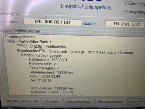

Hallo!
Also zu meinen Problem habe oben genannten Fehler.
Audi war sich sicher und tauschten den AGR Kühler der war es nicht, dann alle Temperatur Sensoren vom DPF und dann noch den DPF leider kommt der Fehler immer wieder in 500km abständen.
Audi weiß auch nicht mehr weiter.
Ich weiß langsam nicht mehr weiter hat alles schon viel Geld gekostet was ja nicht so schlimm wäre wenn der Fehler weg wäre.
Achja und habe rußige Endrohre.
Fahrzeug 2,0TDI 190 PS BJ2018 95000km.
Grüße Anton

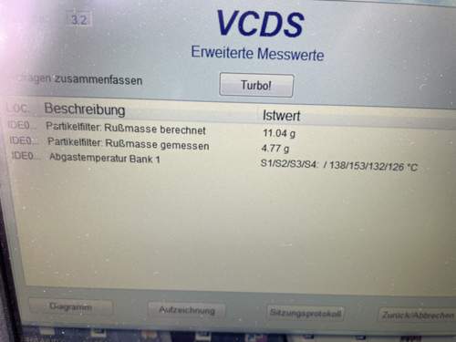

Ja, denn soweit ich weiß, werden die Abgastemperatursensoren für die Regeneration des DPF benötigt. Von dem Sensor hätte ich aber auch eine Fehlermeldung erwartet, wenn das Kabel durch geknabbert wurde.
Also die Werte stimmen aber alle , scheint also kein Defekt zu sein am Sensor … wär doch schon ein Mords Zufall das des agr verreckt jetzt wo das Vieh da rungeknabbert hat

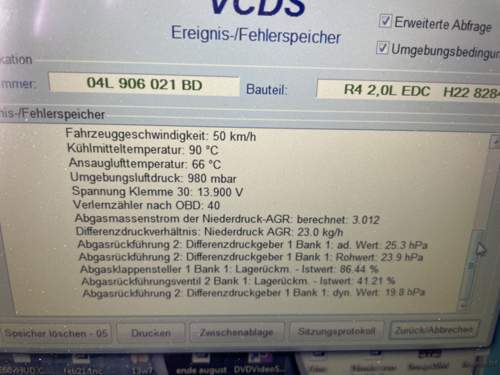

Das sieht danach aus, dass Du einen neuen AGR Kühler brauchst. Ich hatte den gleichen Fehler, aber P200200 237 anstatt wie bei Dir 236.
Nach dem Tausch, ist der Fehler nie wieder aufgetreten bis jetzt.
Ist Dein Motorcode auch CNHA?
Korrekt cnha..
Wenn die Abgastemperatursensoren alle plausible Werte haben, dann hat der Marder wohl ein anderes Kabel erwischt. Obwohl auf den Bildern sah das doch sehr nach dem ersten Abgastemperatursensor aus, komische Sache.

Es ist der S4 Sensor. Als ich den Stecker gezogen habe , ging sie temp auf 1000grad hoch .. also funzt der Sensor eig wie er soll .. komisch das ganze
Mit freundlichen Grüßen marc
S4 Sensor sagt mir jetzt nichts, in den Stromlaufplänen konnte ich auch nichts darüber finden.
Also es ist der Sensor mach dem DPF -> G648
Das Kabel ist zwar nicht durch aber man sieht halt ne litze rausfunkeln … eventuell passt der Widerstand nicht mehr genau und er meckert dann sobald es warm wird .. Ka …
Ich Tausch den jetzt mal aus ..
