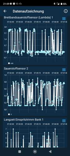

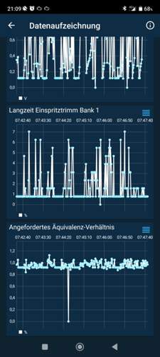

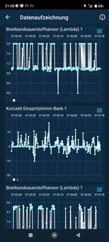

Themenstarteram 10. Oktober 2023 um 19:05
Auf der Fahrt zu Arbeit habe ich ein paar Sensoren aufzeichnen lassen.
Könnt ihr damit etwas anfangen bzw. diese interpretieren?
ODB Teil 1
ODB Teil 2
ODB Teil 3
Ist da nun was dabei raus gekommen?
Wenn ich was raten müßte nach dem Leidensweg, dann ist P420 nur das Ergebnis des eigentlichen Defektes. Ich rate weiter: Gemisch zu fett, ggf. "Nachverbrennung" :D von Kraftstoff im Kat, wodurch hier Schäden entstehen.
Luftmassenmesser prüfen/tauschen und bei Nichterfolg geht's an die Einspritzdüsen.
