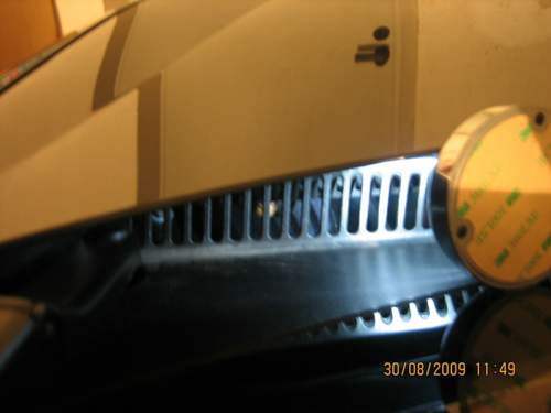

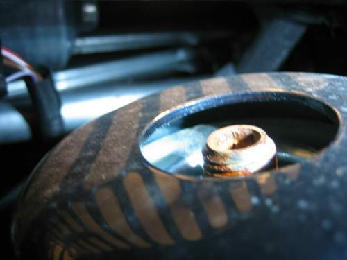

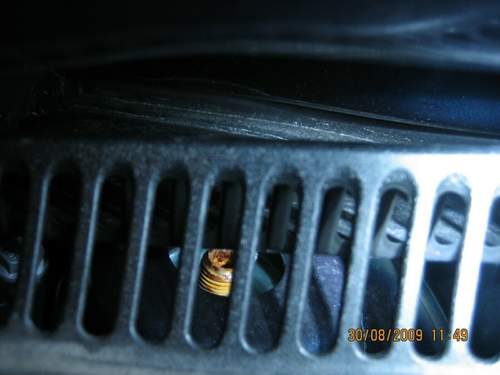

anbei erst mal ein paar Bilder zur Übersicht:
Bild 1: Aus Fahrersicht Richtung Motorhaube, Scheibenwischer in Servicestellung.
Bild 2: Gleiche Perspektive, Nahaufnahme
Bild 3: Im Motorraum, Fahrerseite, Plastikabdeckung hochgehoben (Styroporteil rauspopeln und Dichtung etwas beiseite, dann geht das)
Kann mir jemand erklären, wozu diese Schraube dient bzw. ob ich mir Gedanken machen sollte, dass die Schraube so aussieht (nach 3,5 Monaten, Fahrzeug steht in der Garage und wird nicht im nordischen Winter bewegt...)? Ist auf den Bildern nicht so gut zu erkennen, aber das ist mehr als ein bisschen Flugrost.
Feuchtigkeit bzw. Regen muss durch die Lüftungsschlitze reinkommen, auf der Beifahrerseite sind diese Schlitze nicht vorhanden, die Schraube sieht auch noch jungfräulich aus.
Danke für alle Tipps!!

Das ist die Schraube vom Stoßdämpfer.
Genauer gesagt, es ist das obere Ende der Kolbenstange. Dort ist noch ne Mutter drauf, die den Stoßdämpfer oben mit der Karosserie verbindet.
Das liegt beim Golf VI nicht mehr geschützt im Motorraum, sondern halt im Wasserkasten wo das ganze Regenwasser langläuft.
Etwas überrascht bin ich schon über den Zustand.
Aber die Kolbenstange ist gehärtet und auch nach 10 Jahren bekommt man sowas mit nem Schlagschrauber wieder auf, mach dir da keine Sorgen.
Ich frage mich nur wo du deinem Auto überall reinguckst, dass du sowas entdeckst... 😉
na ganz einfach, Scheibenwischer schliert, also hoch damit, sauber machen. runter schauen, "uii, was blinkt denn da so schön orange im Kontrast zu blue graphit??", wird doch nix rostiges sein, ist ja nicht mehr der 13 Jahre alte Japaner 😁

Manch einer hat wegen dem Flugrost schon die beiden Dämpfer tauschen lassen. Das ist wohl ein bisschen zuviel des Guten.
Dick Sprühfett drauf um das Weiterrosten zu verhindern und dann diese Kappe drauf: 6Q0 412 359
So ist das Problem beim 2010er Scirocco gelöst.

Hab hier noch Kettenspray rumstehen, gehts damit auch?
oder ist das zu sehr gepfuscht ?!? 😁
Kettenspray ist immer noch besser als das, was bei VW verwendet wird 😁 Immer drauf damit. Alles was ölt und haftet bremst den Rost...

Also ich habe heute bei meinem 4 Monate alten Golf auch mal nach der Schraube gesehn und sie sieht bei mir aus wie neu. Keinerlei Rost?! Werde sie aber trotzdem mal mit UBS 220 einsprühen.
