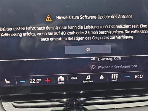

Ich bekomme jetzt seit einer Woche beim Einschalten der Zündung ein Meldung wegen eines Softwareupdates des Antriebsstranges angezeigt. Irgend ein blabla wegen Gas geben und 40 Km/h.
Aber seit einer Woche immer wieder? Und schneller als 40 Km/h fahre ich definitiv bei jeder Fahrt. Hat das noch jemand?
Ich hatte sowas Ähnliches auch. Was ich lange übersehen hatte war, dass das Update vor dem Verlassen des Fz explizit nochmal bestätigt werden muss. Glaube, das war ein hinzugefügter Punkt auf dem "bye-bye Screen.
Ja musste am Ende beim Verlassen frei geben. Es geht dabei vermutlich nicht darum. Das man über 40 fahren muss. Sondern das dass Update dort in dem bereich etwas ändert. Sofern es ein Allrad ist, tippe ich auf den Frontmotor, da war vor Wochen Mal die Rede von einem Update.

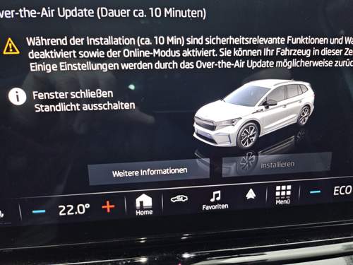

Da ist tatsächlich ein Punkt "Installation starten", der ist aber ausgegraut. Ich habe noch den Hinweis, Standlicht auszuschalten und die Fenster zu schliessen. Ersteres konnte ich machen, Fenster sind alle zu (kontrolliert), aber der Punkt zum Starten des Updates wird nicht freigegeben. 🙄

Wenn ich mich richtig erinnere ... Wenn die Aufforderung nochmal kommt (aufpoppt), muss man das Update irgendwie bestätigen. Dann sollte das dann beim Verlassen des Fz nicht mehr ausgegraut sein. So irgendwie war's bei mir.

Ich hab vorhin mal zwei Bilder gemacht. Das ausgegraute "Installieren" ist nicht auswählbar, egal was ich versucht habe.
Bin wohl doch zu alt für diesen neumodischen Kram. 🙄
Bild 1
Bild 2
Und was passiert wenn du die Fenster/Türen schließt und das Standlicht ausschaltest?
Eigentlich sollte der Button ja dann aktiv werden oder?
