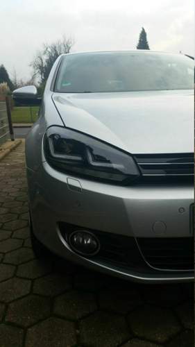

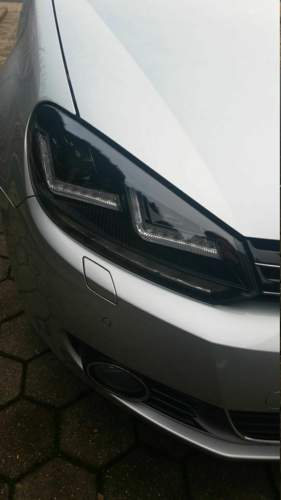

Biddeschön ich hoffe das reicht 🙂
Sind es die Schwarzen?
Ja genau ist die Black Edition. War am überlegen ob chrom oder schwarz aber ich fand schwarz sieht etwas böser aus 😁

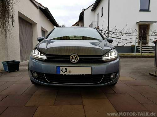

Es leuchten die Tagfahrlichter gedimmt, die äußeren Lichter und bei den inneren der kleine Punkt.
