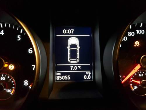

scheinwerfer eingebaut. funktionieren auch. allerdings leichten im kombiinstrument das lenkrad und esp(?).
habe die schürze allerdings noch nicht eingebaut.
trotz mehrmaligen starten des motors bleiben beide warnungen erhalte. ideen? ://
20161217-150656
...das Lenkrad bei laufendem Motor einmal nach rechts und einmal nach links auf Anschlag - dann sollte er die nötigen Lenkwinkel-Werte wieder haben und die Lichter gehen aus...Normale Unterspannungs-Fehler - die Batterie war ja ab...
Ist normal musst einfach ne runde drehen😉 bei mir gingen die Scheiben auch nicht automatisch hoch und die Spiegel klappten sich nicht aus. Ist aber normal😉 Fenster müssen wohl einmal manuell durch festhalten des Schalters nach unten und oben gefahren werden damit die ihren Nullpunkt kennen oder so. Also keine panik🙂
