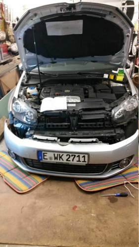

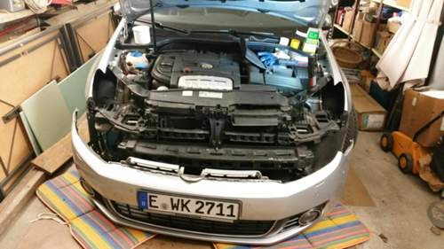

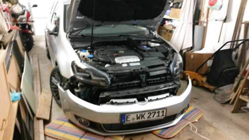

Hallo zusammen! Ich habe heute erfolgreich meine Scheinwerfer eingebaut und möchte kurz über Probleme und Erfolge berichten!
Eins direkt vorweg: es funktioniert prächtig! Nach nicht mal 20 min auf der Straße wurde ich an der Ampel angesprochen von einem GTI Fahrer (mit halogen) woher ich diese geilen Scheinwerfer hätte. Habe ihn dann an dich AlexFFM verwiesen🙂
Die bebilderte Anleitung die den Scheinwerfern bei liegt ist narrensicher und lässt eigentlich keine Fragen offen.
Der Abbau des Kühlergrills und der Frontschürze ist eigentlich recht einfach wenn man sich traut mal etwas ruppiger an die Sache ran zu gehen.
Das mit Abstand schwierigste ist das Losmachen der Stecker am Originalscheinwerfer vorallem auf der Fahrerseite. Dabei ist trotz großer Vorsicht der Clip abgebrochen und mein Kollege und ich hatten keine andere Möglichkeit als den Klemmmechanismus zu zerstören um den Stecker ab zu bekommen. Hier gilt also Vorsicht und Geduld!
Wenn die alten Scheinwerfer raus sind können also die neuen eingebaut werden. Dies erweist sich als etwas tricky wenn man will das alles in der richtigen Position sitzen will (unter den Scheinwerfern sind so Führungen wo die drin sitzen müssen).
Nachdem ihr die grob festgemacht habt mit allen Schrauben schließt man das Pluskabel von den Scheinwerfern an die Batterie an, das klappt ohne Probleme. Allerdings hätte man sich bei der Kabellänge mehr Gedanken machen sollen (Das Kabel auf der Beifahrerseite ist etwas kurz, funktioniert aber trotzdem, und das auf der Fahrerseite ist viel zu lang) egal passt ja alles und kann gut verstaut werden.
BEVOR ihr alles wieder zusammenbaut unbedingt den Test machen ob alles klappt. Vorher natürlich die Batterie wieder anklemmen 😁
Bei mir hat alles wunderbar geklappt.
Jetzt also wieder alles zusammen bauen..und hier kommt es zum nicht so erfreulichem Teil.. Die Spaltmaße passen in keinster weise an einigen Stellen.. Nach ca 30 min Scheinwerfer los machen neu ausrichten fest machen usw war es dann soweit das man mit den Spaltmaße leben kann. Leider sieht man es trotzdem. Eine zweite Hand ist aufjedenfall notwendig um die Scheinwerfer in die richtige Position zu drücken und dann festzuschrauben. Ich will nicht sagen es liegt an den Scheinwerfern aber ich denke nach nunmehr 130.000 km mit meinem Golf und unzähligen Bordsteine etc verziehen sich gewisse Bereiche vllt etwas und die Toleranzen von VW und osram spielen dann auch eine Rolle. Nichts desto trotz sieht es GEIL aus und es fällt sicherlich nur Leuten auf die auf Spaltmaße achten.
Leider kommt das Licht auf Handybildern nicht so gut rüber. Und die Scheinwerfer müssen auch noch eingestellt werden. Momentan sind sie eher etwas zu tief eingestellt und der rechte ganz besonders. Das LED TFL ist unfassbar hell und konturstark ein echter Blickfang! Auf der Landstraße offenbart sich dann der riesen Vorteil von Xenon..Die Ausleuchtung ist um einiges besser und man hat einen regelrechten Lichtteppich vor sich! Vom Fernlicht bin ich derweil allerdings etwas enttäuscht ebenso wie von der Lichtfarbe, könnte etwas bläuliche sein für MICH! Trotzdem vieeeeeeel besser als das Halogen obwohl ich hier auch schon immer die Philips xtreme vision 130% drin hatte.
FAZIT: KAUFEN KAUFEN KAUFEN !!!!
anbei noch ein paar Bilder !
