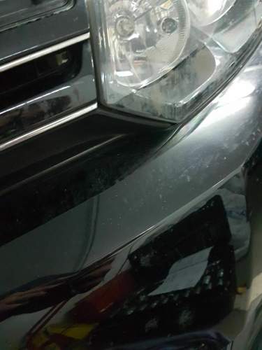

bekomme den frontgrill ebenfalls nicht ab.. scheinbar liegt dir frontschürze noch irgendwie drüber..
Das kann doch nicht euer ernst sein.. Wieso lässt man die scheinwerfer zurück geben wenn der grill nicht ab geht?? Da kann doch der scheinwerfer nichts für..und deshalb auf diese geilen teile verzichten?!
Wenn man sich die Teile schon gekauft hat, kann man damit dann auch zur Werkstatt gehen und von denen es machen lassen. Da die meisten ja ehe wegen der Höheneinstellung entsprechend hin müssen, wäre das dann auch gleich geklärt.
suche hier nur nach rat, macht mal keine pferde scheu..
anbei ein foto, hoffe man erkennt was ich meine. scheinbar muss erst die schürze runter damit ich den frontgrill abnehmen kann
20161217-132055
kommando zurück. grill ist ab. und noch ganz 😉
einfach gefühlvoll mit schmackes 😉
Genau😉 hatte ja in meinem langen Post geschrieben das man ruhig etwas ruppiger rangehen muss an manchen Stellen!

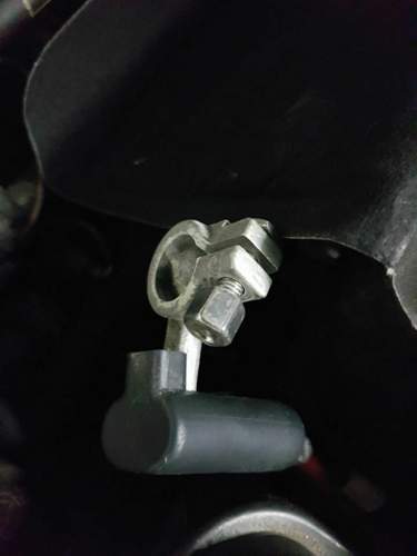

um die scheinwerfer an + anzuschliessen, kann ich bei + die mutter lösen und dort die 2 scheinwerferkabel mit der mutter befestigen?
