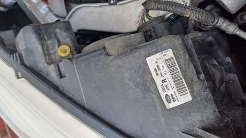

Hallo alle zusammen,
Ich habe heute Mal die Haube hochgemacht und wollte nach der e Nummer auf dem Scheinwerfer schauen zwecks Einbau LED, aber da ist nix, jedenfalls nicht so wie hier auf den Bildern zu sehen. Ich habe einen 2016er Kuga 2.0 Diesel mit normalen H7 Scheinwerfern, keine Linse. Weiß jemand, wo ich die finde, ohne den Scheinwerfer ausbauen zu müssen. Ich häng mal ein Bild dran.

Wenn du die Haube auf machst und beim rechten Scheinwerfer von unten in die Ecke leuchtest ist doch ein geklebtes Schild mit der E-Nr.
Also meine Scheinwerfernummer steht bei OSARM auf der Liste. Kuga 03/2017
Sorry, kein Schild mit e Nr. gefunden. Hab mit Schweißspiegel alles von unten usw. abgesucht. Mit der Freigabe verstehe ich nicht, steht doch eindeutig in der Liste
Und hat schon mal jemand an den normalen H7 Scheinwerfern ohne Linse mit den rechteckigen Abdeckkappen die LEDs verbaut? Das wird doch ziemlich eng mit den Kappen.
Hi, e Nr. gefunden, steht doch sehr klein auf dem Aufkleber, ist leider nicht die geforderte, obwohl ich die selben Scheinwerfer habe wie @Rikuray, zumindest von vorn, hinten sind die Abdeckkappen rechteckig, passen nicht über die LEDs. Schade.
