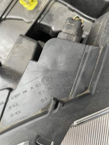

Dann hast du vermutlich einen Scheinwerfer ohne E9 16222 ? Lad mal ein Bild von der E Nummern hoch und welche Adapter hast du benutzt?
Sorry, habe den Scheinwerfer vom Ateca meiner Tochter mit der LED getestet.
Meine hat H1 Fernscheinwerferlampen.
Der Scheinwerfer hat die gleiche E-nummer wie Rikuray s.o.
Verstehe nicht worauf du hinaus möchtest..

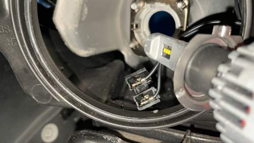

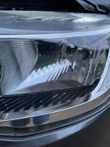

Ich bin extrem irritiert, habe eben testweise die LED eingebaut.
Mit Adapter keine Chance. Ist es möglich, dass der Scheinwerfer trotz passender E Nr. s. Foto 3 nicht dafür vorgesehen ist? Bekomme die LED nur ohne Adapter rein..
Edit: der Scheinwerfer hat die E9 16220, richtig fies - verstehe gar nicht, dass dort die 16222 auch drauf steht.
Hat jemand die Artikelnummern von den richtigen Scheinwerfern?
@rikuray
Ich würde eher sagen, dein Scheinwerfer ist für die LEDs vorgesehen. Aber ohne die Adapter. Wie ich sehe hast du in deinem Scheinwerfer die H7 Fassung, nicht wie bei mir. Ich muss trotz H7 Birnen noch die Adapter reinmachen. Sonst gehen die H7 Birnen nicht in die Fassung rein. Ich habe die Adapter Fassung drin. Habe die E9 16222 Scheinwerfer.
Ich glaube schon das du sie fahren kannst, brauchst aber bedingt durch deine E9 16220 Fassung keine Adapter.
Hoffe ich konnte mich vernünftig/verständlich ausdrücken. Ansonsten mal bei Osram Lights anfragen.
