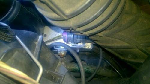

wer kann mir helfen? Ich versuche originale Xenon in einen C4 2,5 TDI zu bauen. Auf der Beifahrerseite gibt's Probleme, dort ist der Luftfilter, der Ladedruckschlauch, die Frischluftansaugung und die Scheinwerferreinigungsdüse. Wo soll denn da noch das Vorschaltgerät hinpassen? Habt Ihr Ideen?
PS: Um Diskussionen zu vermeiden: Original Xenonscheinwerfer, original Scheinwerferwaschanlage und automatische Leuchtweitenregulierung von Hella mit ABE.

Wo werden denn am AAN 20V Turbo die originalen Xenon-Stg. angebaut ? Da ist ja auf der BF-Seite wegen dem Ansaugschlauch Luftfilter und auf der F-Seite beim LLK kein Platz .

Schon älterer Thread aber hier mal ein Bild von einem AEL TDI und dem Steuergerät Beifahrerseite.
Es passt schon alles und ist trotz termischer Belastung haltbar - zumindest hält es bei mir schon 21 Jahre.
Original-xenon-bf-seite-steuergeraet
