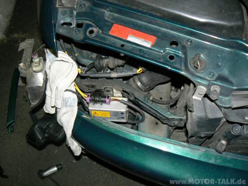

Hier ist mal ein Bild vom Lars, da kann man unten links ungefähr erkennen wo es sitzt: Bild
Vlt hilft dir das erstmal.

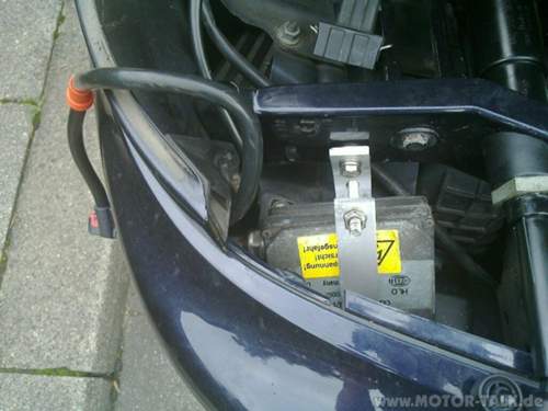

beim V6 geht das, aber beim R5 AEL ist dort kein Platz, da läuft der Luftfilterkanal entlang. Und unter dem Kanal bzw. neben Luftfilter ist auch schlecht, ich denke nicht, dass das Steuergerät lange halten wird, da dort eine grosse Hitzeentwicklung vom Auspuffkrümmer und Turbo herrscht. Ich habe es einfach unter dem Scheinwerfer hinter die Stossstange befestigt, auf beiden Seiten, da wird es nicht so warm und ist genug Platz. Ich habe ebenfalls die original Xenon-Scheinwerfer seit Jahren verbaut, allerdings vor zwei Jahren auf D2S umgerüstet, da mir die original D1 Steuergeräte mit den fest verbundenen Brennern irgendwann mal gehörig auf den Wecker gingen, funktionsmässig und preislich. Seit D2S Umbau und den neuen (gebrauchten um die 50€/St) Hella Steuergeräten vom A6 4B Nachfolgemodell Hella 5DV007760-71 (Audi-Nr. 4B0 941 471) funktioniert alles super und ist endlich Ruhe. Im Bild sieht man den Einbauort des Steuergerätes unter dem Scheinwerfer, der gerade ausgebaut ist. Man kommt dann super dran. Allerdings muss man sich selbst die Halter für das Steuergerät basteln und ein bisschen rumbiegen, bis es passt, ist kein Hexenwerk, stabile Aluschienen besorgt, damit das Steuergerät nicht flattert, zugeschnitten und mit Edelstahlschrauben befestigt. Die Gewinde (glaube M8) in dem ich die Schrauben an der Karosserie befestigte, waren glücklicherweise schon vorhanden.
A6-c4-2-5tdi-ael-hella-xenon-steuergeraet-hinter-stossstange-verbaut
A6-c4-2-5tdi-ael-hella-xenon-steuergeraet-hinter-stossstange-incl-scheinwerfer
A6-c4-2-5tdi-ael-hella-xenon-steuergeraet-mit-aluhalter

Danke für die Tips Ich probiere die Positionen mal aus. Ein Tip für originalen Vorschaltgeräte beim TDI war aber noch nicht dabei. Vielleicht hat noch jemand eine Idee ... ?!?

Das STG kommt dann hinter den Kodi.
Beim A6 sitzt mein STG dort---->
