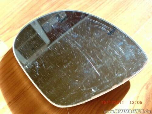

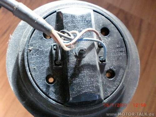

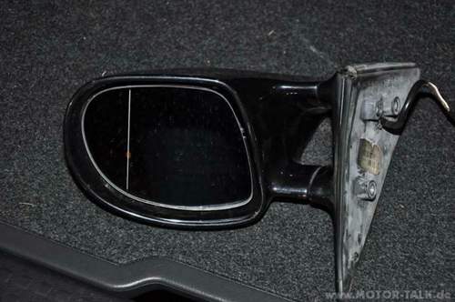

War heute beim Gutachter und wir haben zusammen die Spiegel mal auseinander gebaut und ich war entsetzt 😠
Folgende Mängel wurden festgestellt (alle Mängel auf einen Blick)...
Spiegel links (fahrerseitig):

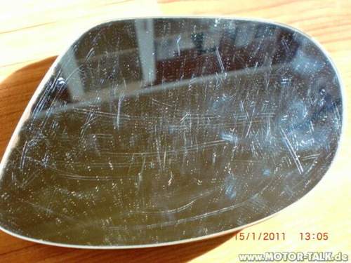

- Spiegelglas sehr verkrazt und Rand angelaufen, aber originalteil
- angeblich nicht beheizt?
Spiegel rechts (beifahrerseitig):

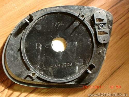

- Spiegelglas nicht original
- Spiegelglashalterung nicht original + geklebt
- Spiegelglas auch nicht beheizt?
Also Zustand wirklich miserabel und die Spiegel waren mal rot und stammen nicht ab Werk von einem cosmosschwarzen 323i und die BMW Gravur außen am Spiegel fehlt (wahrscheinlich wegen dem Lackieren weggeschliffen?).

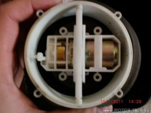

Die Spiegel sind anscheinend durch viele Nachbauteile ersetzt wurden, bei den Motoren sind wir uns aber nicht sicher, bei beiden Motoren steht hinten "made in holland", hoffe ihr könnt mir sagen, ob wenigstens die Motoren original sind?

Wegen den Motoren... da müsste ich meine Spiegel abschrauben. Sicher hat noch jemand einen Original BMW Motor da, passen ja auch die aus den normalen Spiegeln.

Also dan den Spiegeln ist fast alles Nachbauschrott, außer die Adapterplatten und die Spiegel selbst, Rest Nachbauklump.

Kannst du die Motoren mal von der anderen Seite knipsen?

Ja klaro, hier die Bilder...
Cimg2290
Cimg2289
Also original sind die Stellmotoren.....aber aus Serienspiegeln ohne Spiegelheizung....ansonsten müßten da zwei Kabel nach vorn raushängen,an denen die Spiegelheizung angeschlossen wird....
Weiß der Geier,warum man solche Motoren iun den originalen M-Spiegeln einbaut.....
