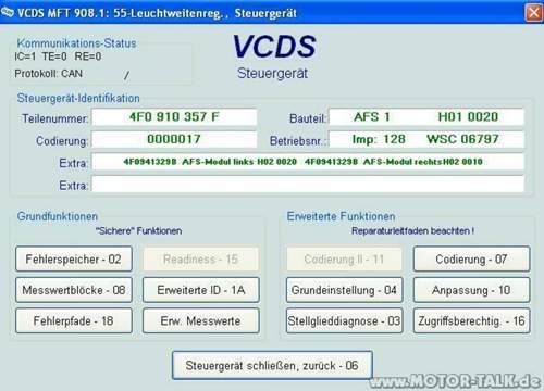

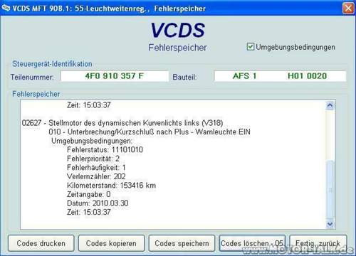

Habe neue Informationen bezüglich meinem Fehlercode Kurzschluss nach Plus beim Kurvenlicht:
Habe beide Leistungsmodule heute mal getauscht und siehe da, plötzlich war die andere Seite defekt (siehe Bild). 😛
Das aller lustigste war, dass nach dem Tausch nicht mehr zwei Leistungsmodule mit Index C, sondern zwei mit Index B vom VCDS erkannt wurden (siehe Bild). Das heißt für mich, es wird nur der Index auf der Fahrerseite geprüft und wenn die Beifahrerseite vorhanden ist, wird dieser Index übernommen. 😁

Schade 🙁 Das mit dem Software-Update wäre auch zu schön gewesen 😉
Ich hoffe du nimmst beim nächsten Versuch aber wieder unterschiedliche Module, damit wir endlich einen "proof of concept" haben!
Kai 🙂
Ja Kai, das mit dem Update wäre lustig gewesen, da hätten wir gleich Patent anmelden können. 😁
Verkauf mir eins, was kein Index C hat und da können wirs testen. Ich habe keine Lust mir das Ding neu zu kaufen und bei Ebay is gerade keins drin. 🙁
