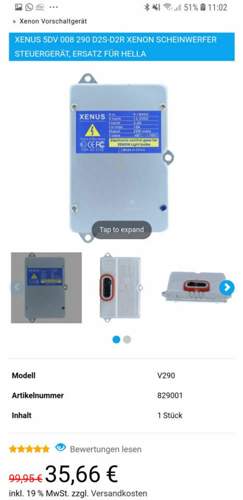

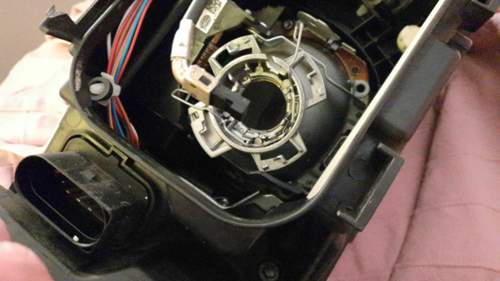

teilweise wurden meine Scheinwerfer hier ja bereits erwähnt: 4F0 941 030 DD (NSW+Kurvenlicht)
... jedoch hab ich keine passende Antwort gefunden. Audi direkt gibt auch unterschiedliche Antworten.
Angeblich sind diese für D2S Brenner, jedoch sieht das Kabel am Scheinwerfer wie D3S aus (siehe Anhang)?
D3S Brenner passen jedoch nicht in die Führung (kein Adapter/Ring vorhanden.
Zusätzlich suche ich die passenden Vorsteuergeräte für beide RS6 Scheinwerfer. Reicht da die günstige Alternative - siehe Anhang?
Freundliche Grüße
Marcel

Unterschiedliche Antworten da es ja auch einen Facelift gibt DER dann D3S Leuchtmittel benötigt 😉
Aber an Hand der Teilenummer des oben genannte SW muss dies doch eindeutig zuzuordnen sein?
@Marcel_4F schrieb am 24. Dezember 2018 um 12:28:43 Uhr:
Ja, hab aber keinen Teilekatalog zur Hand 😉
