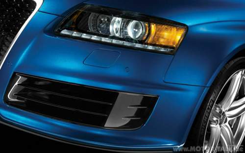

Mein Traum ist heute Morgen in Erfüllung gegangen, als mein A6 (4f) aus der Werkstatt, mit die neuen res6 Scheinwerfern wiederkam.
Es war wirklich eine Lichterparadies für die Augen.
Alle alten Funktionen habe ich beibehalten , sprich:
-Kurvenlicht geht
-Fernlicht geht (xenon).
Alles soweit funktioniert einwandfrei, die 10 LED pro Seite leuchten.
Und das schönste an allem ist, wenn ich einen Blinker setze, wird die Leuchtkraft der LED für denn Moment schwächer. (wie beim original)
Jetzt zum Einbau, beide Scheinwerfer haben mir rund 1800 Euro gekostet.
Der Einbau bei Audi hat mir 250 Euro gekostet.
Und das wichtigste......, dass alles funktioniert , sprich der Adapter hat 100 euro gekostet.
Und das alles, fand auf legale Art - weise statt , ohne löten oder sonst was........
Bilder folgen.......

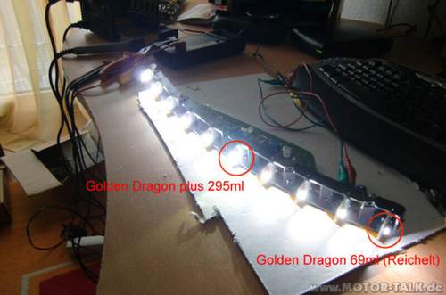

Meine LED´s leuchten auch wieder, es waren zwei LED´s bei mir defekt, habe zur Sicherheit noch den Elko ersetzt!
Also ich habe mir beide LED Typen bestellt, einmal die Golden Dragon Plus, die sind etwas weißer und durch die Linse gibt es leichte Farbsäume die leicht bläulich/grünlich schimmern und die Golden Dragon von Reichelt, die leuchten fast wie die originalen, letzere sind also die bessere Wahl! Von der Wärme kann ich sagen das alle gleich warm werden, man kann grade noch mit den Fingern dranlangen, wichtig ist beim einlöten etwas Wärmeleitpaste unter die LED´s zu schmieren!
So, ich lass die LED´s jetzt erstmal ein paar Std. Probe leuchten bevor ich alles wieder zusammen baue! ;-)

Jetzt das LED Modul draußen, wenn ich die LED´s prüfe, leuchten alle also scheint kein LED Defekt vorzuliegen.
Sieht optisch auch alles gut aus. Ich steh vor einem Rätsel :confused:
@corleone: Besorg dir doch mal ein Netzteil, was du zwischen 12 V und 14 V regeln kannst. Nur so kannst du den Fehler finden. Weißt ja noch nicht einmal, ob an den LEDs überhaupt Spannung anliegt...
@corleone: Wie testest du die LEDs? Schließe nicht daraus, wenn du mit dem Voltmeter rangehst, dass sie da leicht leuchten und sie deshalb ganz sind (ist mir passiert). Du musst an jede einzelne LED einen Vorwiderstand anlöten und direkt die Spannung vom Netzteil anklemmen, ohne den Rest der Platine. Erst dann findest du heraus, ob eine kaputt ist.
Ich hatte es mit dem Voltmeter getestet.
So jetzt hab ich die Platine noch mal am Netzteil und was soll ich sagen: alles ok, alles leuchtet.
Nun begreife ich gar nichts mehr, wo der SW zu war hat kein TFL funktioniert.
Jetzt Platine draußen und es geht.
Nun noch mal in den SW gesteckt und angeschlossen und auch da funktioniert alles.
Keine Ahnung was das soll, bin doch nicht blöd, verwende das gleiche Netzteil usw.
War bei mir auch ähnlich, habe alle LED´s getestet (mit 12V und 470Ohm Widerstand) da hatte nur eine geflackert, hatte sie getauscht und es ging trotdem nicht, also nochmal alle durch getestet und siehe da es war doch noch eine defekt.
Teste nochmal alle durch und lass die LED´s etwas länger leuchten, vielleicht fängt doch noch eine an zu flackern!
Bei meinem einen Scheinwerfer fing es auch so an, erst sind die LED´s sporadisch ausgefallen, irgendwann ging garnichts mehr!
Das Problem ist, wenn eine LED defekt ist und die LED´s nur flackern kann man auch die Schaltung nicht vernünftig messen, z.B. an unserem vorher schon erwähnten "01C" Widerstand, bevor ich die LED´s ersetzt hatte hab ich an dem Widerstand vorne 12V und hinten ca 0,7V gemessen, mit den neuen LED´s kommen hinten jetzt 3V raus, is ja auch logisch, wenn der Stromkreis nicht geschlossen ist stimmen die Werte nicht!
