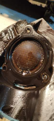

Dann das ganze Internet durchsucht und ohne den Motor zu starten, gibt es nur die möglichkeit, die Ventildeckel abzunehmen und Mechanisch die Steuerzeiten zu Prüfen.
Also das Zeug für 20€ auf ebay bestellt, Kurbelwelle auf OT gedreht ( meine OT Markierung war weg das hat ewig gedauert ) und siehe da. Bild Eins und Zwei.
Damit war mein Schicksal erst einmal klar. Daraufhin jedoch, habe ich hier im Forum gelesen, dass ein defektes Magnetventil derartigen Motorlauf ebenfalls verursachen kann. Also Magnetventil raus, und siehe da ein Sieb hatte sich wie im Forum beschrieben im Ventil verkeilt ( Bild Drei ). Jedoch war dies vermutlich nur ein Paralleler oder Folgefehler, da die Steuerzeiten offensichtlich nicht gepasst haben.
EINKAUF:
Jetzt hatte ich das Problem, dass meine Finanziellen mittel eine Reparatur bei Audi ( welche mir mit allem komplett 7400€ nannten ( frechheit sowas )) nicht zuliesen. Also habe ich mich mal Informiert und erkundigt.
Die Firma Febi Bilstein hat mir dann jedoch via Kundensupport zugesichert, dass der von ihnen lediglich vertriebene Steuerkettensatz, welcher hierfür Notwendig ist AUSSCHLIESLICH von IWIS Hergestellt wird. Soviel zum "Febi Schrott" von dem manche hier im Forum reden. Habe den Satz für 378€ günstig bekommen und tatsächlich. Die Ketten sind alle von IWIS, ein Spanner von IWIS, die drei anderen von INA und zwei Gleitschienen von Febi. Bild Vier und Fünf.
Dichtungen alle ausschließlich von Elring, Magnetventil von Continental ( ehemalig VDE ), Schrauben Original bei Audi.

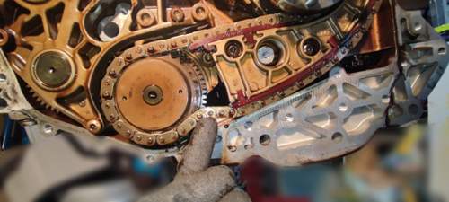

Nachmittags angefangen und direkt den zweiten Krümmer, Ölfiltergehäuse, Steuerkettendeckel und Ansaugbrücke weg.
Danach die Mitnehmerscheibe. Diese war knifflig, da Sie auf die Kurbelwelle gepresst ist und ich das mit "Samthandschuhen" anfasse. Der Trick am Ende war jedoch eine Schraube welche ich in BILD 1 mit dem Roten Pfeil Markiert habe heraus zu drehen, während gegenüber ein flacher Meißel ( hier Blau markiert ) unterliegt. Die Schraube liegt gerade so an der aussenkante der Mitnehmerscheibe, sodass der Kopf die scheibe drückt, man jedoch einen 30er Torx aufstecken kann zum drehen.
Als nächstes noch den unteren Deckel abnehmen, indem man abwechselnd und mit Liebe links rechts und unten flache Meißel einhämmert. Dann voila hat man BILD 2. Sieht wirklich schön aus finde ich.

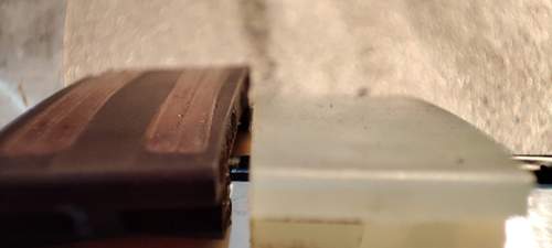

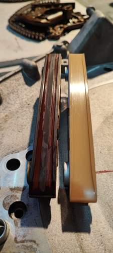

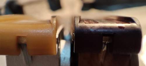

Was mir zuerst aufgefallen ist, ist dass im vergleich zu z.B. Friedl85 seiner Kuh die Gleitschienen alle noch intakt waren. Generell sah alles sehr gut aus. abgesehen davon, dass natürlich die Steuerketten locker waren wir blöde. Auf dem Bild ist der Spanner ganz drin da wir kurz vorher den Motor nochmal gedreht hatten. Beim erstmaligen öffnen war er praktisch ganz ausgefahren. ca. 2cm.
Danach alles Markiert tausendmal abfotografiert und auch alles augebaut. inkl. lockere Steuerketten BILD 3 und 4.
BILD 5 ist eine Seite ohne Spanner und Dichtung.

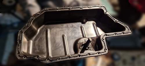

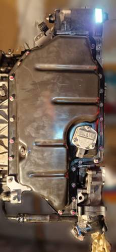

Danach haben wir aufgrund meines massiven Ölverlustes an der Leiterrahmendichtung diese abgenommen.
Stundenlang haben wir dann alle Dichtflächen sauber geputzt und vorbereitet ( BILD 6 ). Als das dann getan war kamen die Nockenwellen wieder rein, dafür habe ich aus dem Baumarkt das günstigste 15W40 Öl geholt damit es schön Zähflüssig ist. Die Idee hat hervorragend funktioniert. Damit haben wir dann alle Nocken und Lagerflächen benetzt.
Der einbau dann war sehr unintuitiv:
( SEHR WICHTIG! Die Kurbelwelle steht 40 Grad VOR OT! damit beim drehen der Nockenwellen kein Ventil aufsetzen kann! )
Zuerst legt man den gereinigten und mit neuen Dichtungen versehenen Leiterrahmen auf die lose aufgelegten Nockenwellen auf und dreht zwei Diagonal liegene äussere Schrauben soweit, dass die Dichtmasse leicht anliegt.
Dann setzt man die "Passhülse" in die zwei Löcher ( im BILD 6 auf der Dichtfläche zu sehen ) ein. Ich hatte einen 50er Torx welcher da exakt hinein gepasst hat wodurch ich mir das Geld sparen konnte. Wenn man nur eine "Passhülse hat wechselt man regelmäßig das Loch und überprüft die kante am Dichtflächenende am Steuerkettengehäuse. Denn dort bildet sich eine Kante, sollte die ausrichtung des Leiterrahmens nicht passen.
Danach zieht man alle Schrauben nach Reihenfolge Handfest, danach mit 8NM "Fest". Überprüfe jedoch stets die Kante.
Zum einstellen der Nockenwellen steckt man dann eine alte Nockenwellenverstellerschraube durch eine 24er Nuss und diese in die Nockenwelle. Dadurch kann man nun an der Nockenwelle drehen.
Jedoch vorsichtig drehen, auf Geräusche hören und beachten, dass die Nockenwelle auch mit viel spannung selber weiter dreht bis in die nächste Stellung.
Dann sobald das Schraubloch nach oben zu sehen ist, schraubt man das Spezialwerkzeug T40070 auf die Einlassnockenwelle und enspannt dann die Nockenwelle. Dafür sind zwei leute notwendig.
Das selbe macht man bei der Auslassnockenwelle, abgesehen von dem unterschied, dass man einen 24er Gabelschlüssel an dem Spezialwerkzeug ansetzt und mit Kraft die EINLASSnockenwelle zurück dreht bis man beide verschrauben kann mit 25NM. Wenn man das bei beiden Bänken gemacht hat, hat man erfolgreich die Steuerzeiten eingestellt.
!ein möglicher Sonderfall wäre, da die Kurbelwelle doppelt so schnell dreht wie die Nockenwellen, dass die Kurbelwelle eine ganze umdrehung versetzt ist! Dann setzen die Ventile auf den Kolben auf!
um das zu verhindern achtet darauf wie viel ihr die Kurbelwelle dreht wenn die Steuerketten abgenommen sind.

Eine blöde Frage: Wie messe ich die länge der Steuerketten? wenn ich alt und neu nebeneinander lege sehen diese Identisch aus...
Hier und da, bloß nicht mit Gewalt...
Eigentlich ist das Kunst oder?
Die Kette ist echt locker drauf!
