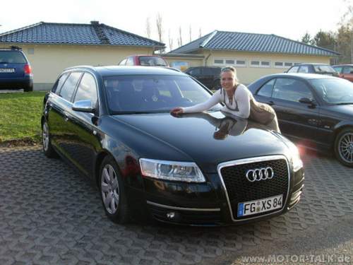

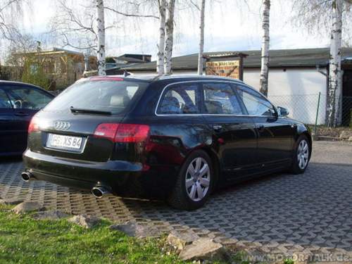

Hier übrigens mal noch wie versprochen zwei aktuelle Bilder von meinem Dicken mit RS6-Bauteilen und den Winterschluffen, da die Sommerfelgen leider erst in 4-6 Wochen bei mir eintreffen. 🙁
Sl371928
Sl371925
Glückwunsch das die SW drin sind und auch funktionieren, hoffe das ich das auch noch mal hin bekomme irgendwann
Die Endrohre sind aber nicht dein Erst oder?
Da musste ja bald ne rote Fahne dran binden damit keiner auf fährt.
Geiler Kommentar. 😁
Mag das nicht, wenn man die Rohre gar nicht sieht. Sieh stehen gegenüber dem hintersten Stück der Stoßstange schon noch einige Zentimeter weiter drin, also nix rote Fahne. 😎
