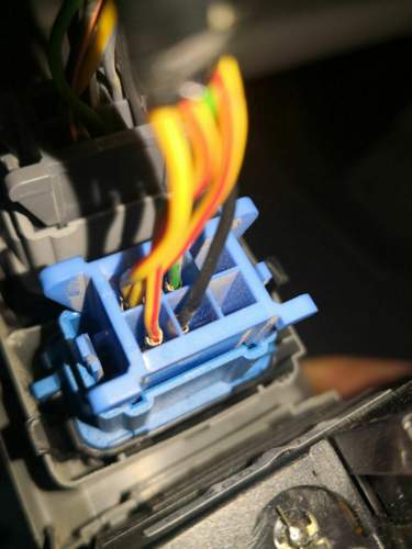

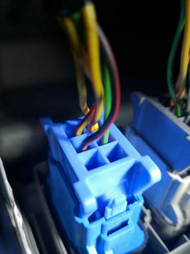

Geschwindigkeitsregelung nenntsich das ganze, Am Motorsteiuergerät Stecker X113 PIN: A2 (Braun/schwarz) = GRA Ein Signal, C3 (Rosa-Schwarz) = GRA AUS Signal, D2 (Weiß/Schwarz) = Geschwindigkeit Einstellen/Schubbetrieb/Wiederaufnahma/Beschleunigung, D3 (Orange/Schwarz) = Geschwindigkeit Einstellen/Schubbetrieb/Wiederaufnahma/Beschleunigung
D2 und D3 Gehen an die Schaltwippen (2 leitungen) A2 und C3 gehen an den Schalter Tempomat,Limeter,AUS.
Scalter Hat dann 5 bleitungen. B2 und A2 ist durch eine brücke zusammen und ist die Zündspannung für Kontrolleuchte am schalter und Einschalten der GRA Funktion zuständig mit 10A abgesihert, Leitung ist Gelb-Rot
A1 ist die Masse für die kontrolleuchte und ist Schwarz. A3 ist Orange-Rot und B1 ist Grün, einer schaltet Limiter und das andere Tempomat ein.

Ich konnte heute mal am Auto rum schrauben, nach dem Ölwechsel hab ich mir den Schalter angeschaut, leider ist die Verkabelung von den Farben ganz anders, als wie du es geschrieben hattest. Ist das bei den Fahrzeugen unterschiedlich?

Es kann ja sein das die Farben nicht überwin stimmen, ist ja auch auszug aus dem TIS, also für Vivaro.
Ich habe momentan nicht wirklich lüst bei meinem Trafic nachzuschauen wie es da ausschaut.
Bei gelegenheit mache ich mal ein Foto.
