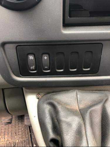

habe bei meinem Movano 2.5CDTI 120 BJ07 auch vor den Tempomat nachzurüsten. In der Bucht die besagten Stecker besorgt und eingebaut.
Leider funktioniert auf Anhieb nur der Limiter und nicht die Tempomatfunktion.
Ist es hier so, dass ich diesen bei Opel/Renault freischalten lassen muss?
Die Limiterfunktion lässt sich allerdings nur durch den Schalter selbst an/aus schalten und geht bei Betätigung Kupplung/Bremse nicht off. Sollverhalten?
Durchgang Kupplungspedalschalter geprüft. (Zweiadrig - So ausreichend für Tempomatfunktion?)
Vielleicht gibt es hier ja noch Leute die mir helfen können!? 🙂
Anbei die Pinbelegung. So ebenfalls bekannt?
Vielen Dank vorab und Grüße
Tim
Pinbelegung Tempomat
Problem gelöst.
Heute ging der Tempomat auf einmal allerdings nur sporadisch. Dann kurz den Tester ran und siehe da, die Funktionen waren ab Werk aktiviert allerdings spuckte mein Bremskontaktschalter Fehler und hatte nen Wackelkontakt.

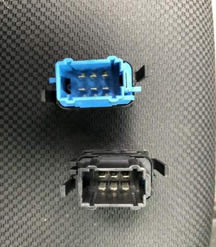

Hallo zusammen, manche Beiträge sind ja inzwischen über zehn Jahre alt, nichtsdestotrotz fällt mir aber eins auf: mehrere Mitglieder haben nach den zwei Schaltern gefragt, eine Seriennummer beziehungsweise Bestellnummer wäre total hilfreich. Viele haben geschrieben das sie sich die Schalter schon gekauft haben, da müsste doch die Bestellnummer draufstehen. Ansonsten wahrscheinlich sogar auf dem Schalter selbst. Gibt es hier ein nettes Mitglied dass mir mal schreiben könnte wie diese Nummern sind. In meinem Wohnmobil sind alle Voraussetzungen wie Bordcomputer, Kupplungs und Bremsschalter sowie die zwei Kabel hinter der Verblendung vorhanden. Ich habe sogar schon mal ein Foto von diesen Schaltern gesehen, wenn ich mich recht erinnere haben die zwei Reihen mit jeweils vier Kontakten, der eine ist blau, der andere ist schwarz. Ich würde mich wirklich freuen wenn mir einer einen Tipp gibt wie ich an die zwei Schalter komme. Ich versuche das bereits seit über zwei Monaten, bei Renault kommt man einfach nicht weiter. Ich hoffe eine Antwort zu bekommen und bedanke mich im Voraus Gruß Thomas
Hier mal die Fotos Gruß Thomas

Hallo Tommes,
das habe ich bei meiner Recherche (für meinen Trafic) bisher gefunden:
https://www.proxyparts.de/.../
