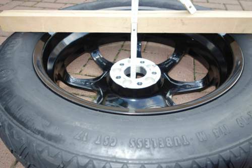

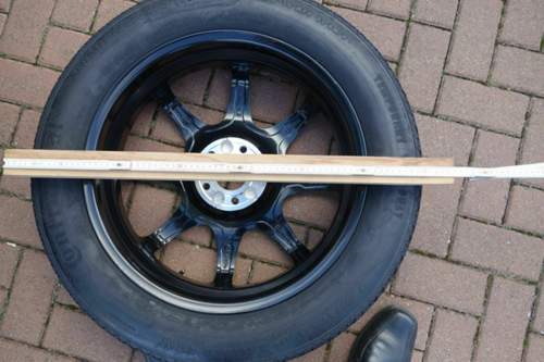

Auf mehrfachen Wunsch komme ich heute endlich dazu, die Fotos und die Messungen zu machen. Wie aus den früheren Fotos zu sehen ist, habe ich das Notrad etwas in Fahrtrichtung nach links positioniert. Damit quetscht es des Sicherungskasten ein wenig nach unten. Aber mal tasten: Vorsicht, da wo Bauteile sind, sollte man das Rad nicht gewaltsam reinquetschen. Nach links geht es ganz gut.
Meine Messung:
Höhe des Notrades mit Felge 23,2 cm
Durchmesser 73 cm (nicht 82 cm wie früher mal jemand geschrieben hat!)
Dabei ist zu bedenken, dass die Felge sich zentral deutlich nach außen wölbt, aber an einer Stelle, wo in der Mulde genug Platz ist. Insgesamt keine Glanzleistung von Mercedes, aber es geht. Anbei die Bilder.

Meine Messung:
Von mir hast du auch auf beide Antworten ein dickes Danke. Mit so ein bisschen quetschen, der Abdeckung zum Sicherungskasten könnte ich auch leben, wenn dieser selbst nicht beschädigt wird.
Trotzdem nochmal eine Nachfrage, du schreibst das Nortrad hat einen Durchmesser von 73 cm. Wenn ich mir das Foto mit dem Zollstock/Latte ansehe, sollten es in echt aber doch nur ca. 66 cm Durchmesser sein. Oder zeigt die Latte, die max. mögliche Breite im Kofferraum?

docsupp gibt die an seinem Notrad gemessenen Größen wie folgt an: Durchmesser (nur) 73 cm und Höhe (dafür mit)
23,2 cm.
Ich hatte auf Nachfrage beim Teilemann meines MB-Händlers aber die Maße Durchmesser 81 cm und Höhe 21 cm erhalten und die Teilenummer ist die hier schon mehrfach genannte A 253 400 03 00 und im Forum entsprechend so weiter gegeben (auf den docsupp-Bildern ist diese auch zu erkennen).
Forscht man im Netz nach dieser Teilenummer, dann erhält man die von mir genannten Größenangaben; also das Rad wäre rund 10cm breiter im Durchmesser als docsupp an seinem gemessen hat und würde somit noch weiter über den Sicherungskasten zu liegen zu kommen und dieser müsste dementsprechend noch großflächiger zusammengedrückt werden und da haben wir ja dann das Problem, dass das nicht gehen wird; zudem ist das von docsupp gemessene Rad nun auch noch mit guten 23 cm höher als in der Größenangabe aus der Teilenummer angegeben und aufgepasst: WIR HABEN JA NUR DIE 14cm ÜBER DEM SICHERUNGSKASTEN PLATZ!!!
Mit den von docsupp angegebenen kleineren Durchmesserwerten wäre es logischer weise nachvollziehbar, wenn das Rad ganz nach links platziert, so wie auf docsupp`s Bildern zu sehen ist und somit nur geringfügig den Sicherungskasten eindrückt, passen würde - aber die Teilenummerangaben gibt das Rad breiter an!?!?
Das macht mich nun stutzig.
Entweder stimmen die Größenangaben die man unter der Teilenummer erhält nicht genau (das Rad wird größer angegeben als es ist) oder docsupp hat nicht wirklich dieses Notrad mit der Teilenummer A253 400 03 00?
Ich tendiere von daher eher mal auf zweiteres, dass das docsupp-Rad nicht das Originalrad A253 400 03 00 ist, zumal das orig. Notrad auf einer 19-Zoll-Felge auch montiert sein soll (wie es beschrieben wird) und das sind dann schon große Raddimensionen!
Mit meinen Überlegungen möchte ich nun docsupp`s Angaben nicht anzweifeln und ich Danke ihm explizit für seine Bemühungen und den eingestellten Bildern, nur ich verstehe jetzt einfach diese Widersprüchlichkeiten nicht mehr......
@Hedale
Schau dir das Bild 2 von docsupp etwas genauer an.
Dort ist ein "R19" abgebildet.
Das Notrad wird in folgendem Reifenformat geliefert: 155/R19/80. Nun heißt es Rechnen. Wenn die Auflagefläche bei 80% der Reifenbreite liegt, dann sind das offensichtlich 12,4 cm rundum. 19 Zoll Felgendurchmesser entsprechen 19*2,54 cm = 48,26 cm. Rechnet man nun bei liegendem Zustand des Rades zwei Mal die o. a. 12,4 cm für die Reifenhöhe hinzu sind das 48,26 cm + 24,8 cm = 73,06 cm, gerundet 73 cm Durchmesser des Notrads.
Das wird hier immer undurchsichtiger:-) Theoretisch magst du Recht haben und es ist ja auch die Aussage von 'docsupp'. Wenn ich mir aber das Bild 2 mit der Latte und Zollstock von 'docsupp' ansehe, sollten es doch nur ca. 66 cm Durchmesser sein. Oder warum liegt die Latte so wie über der Lauffläche des Reifens?
