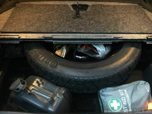

Orginal MB Notrad für GLC Coupe passt in die darunter befindliche Mulde !!!
Mercedes GLC C253

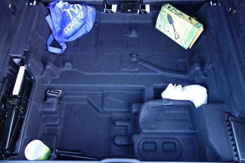

Ich habs probiert - es passt . Hab mir ein Notrad bestellt - ist ein richtiges Rad und es passt in den darunter befindliche Aussparung und der Deckel geht auch noch zu ..
Anbei ein paar Bilder .... die Orginalschrauben passen auch ...

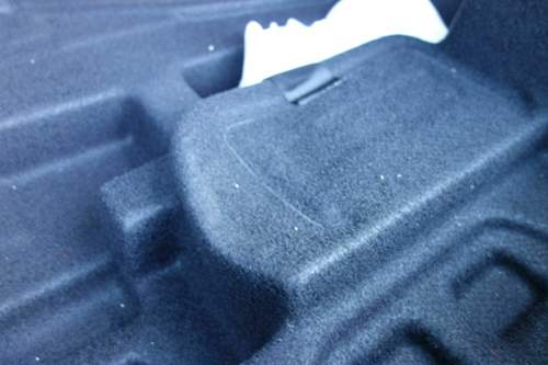

Frierend und total übermüdet mache ich jetzt noch Fotos von der leeren Reserveradmulde. Dabei bitte ich besonders zu beachten, dass die Verkleidung des Sicherungskastens schon deutlich gequetscht ist. Damit gewinne ich die Höhe. Wie gesagt tasten und nach links habe ich die Nase der Verkleidung auch etwas gequetscht.

Dsc01532
Dsc01533
Dsc01534

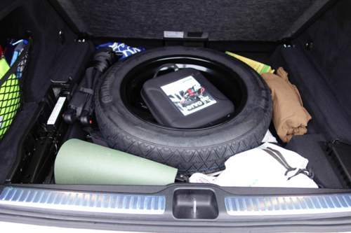

Das Notrad passt bei mir in den GLC 250d!
Es wurde früher beschrieben, der Deckel würde sich um 2-3 cm nicht schließen lassen. Das war auch bei mir anfangs auch so.
Ich habe das Notrad hin- und hergeschoben und an der passendsten Stelle feste eingedrückt. Damit legte sich die Radmuldenauskleidung besser an und die Abdeckung lässt sich schließen.
Der Wagenheber passte tatsächlich erst mal nicht rein.
Lösung: Die Plastikabdeckung (ca. 8 x 6 cm) in Fahrtrichtung läßt sich leicht ausbrechen. Da sind extra Sollbruchstellen. Dann passt der Wagenheber da rein. Hört sich brutal an, ist aber so vorgesehen.

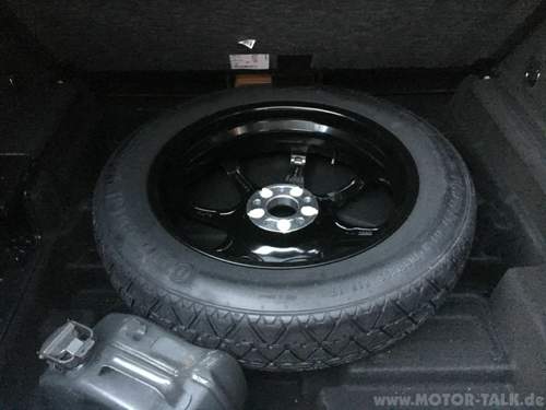

Was ist denn das für ein netter Kraftstoffbehälter auf den Bildern? Wieviel Liter fasst der denn und wo kann man ihn beziehen?
Ich habe so einen als 6l Version aus dem BMW Teile und Zubehör Katalog. Passt in die Reserveradmulde, Rad umgedreht befestigt, und ist stosssicher untergebracht.

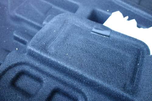

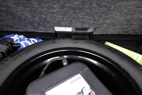

Bild 1 zeigt das Modell, Bild 2 das Reserverad in der Mulde, Bild 3 die Position zum Reserveradhalter, Bild 4 die noch nicht vollständig geschlossene Klappe, Bild 5 nach leichtem Druck die geschlossene Klappe.

Bei mir ging das durch kräftiges Drücken und Verschieben von oben alleine, wie schon gesagt.

Danke, probiert und paßt , stramm und knapp. Egal Hauptsache Notrad
