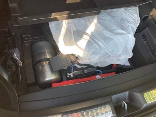

Orginal MB Notrad für GLC Coupe passt in die darunter befindliche Mulde !!!
Mercedes GLC C253
Ich habs probiert - es passt . Hab mir ein Notrad bestellt - ist ein richtiges Rad und es passt in den darunter befindliche Aussparung und der Deckel geht auch noch zu ..
Anbei ein paar Bilder .... die Orginalschrauben passen auch ...

Frierend und total übermüdet mache ich jetzt noch Fotos von der leeren Reserveradmulde. Dabei bitte ich besonders zu beachten, dass die Verkleidung des Sicherungskastens schon deutlich gequetscht ist. Damit gewinne ich die Höhe. Wie gesagt tasten und nach links habe ich die Nase der Verkleidung auch etwas gequetscht.

Weiß jemand ob das Rad auf einen GLC 63 S ohne Carbon-Keramikbremse passt?
Habe gerade den Reifen + Montageset und Wagenheber abgeholt aber die dazugehörige Textiltasche passt nicht. Habt ihr auch das Problem?
Habe jetzt den Reifen in die Mulde des Kofferraums des GLC 63 Coupé gepackt. Kriegt ihr das Rad denn rein wenn ihr das Luftfahrwerk habt? Also ich bekomme es nicht rein, wenn ich die Steuergeräte an ihren ursprünglichen Platz lasse, weil der Tank des Luftfahrwerks im Weg ist.
Servus
ich habe eine normale Ausführung GLC 220 4matic Coupe allerdings auch mit Luftfederung da passt es .... scheinbar ist bei deinem Modell etwas anderes konstruiert worden. ..
