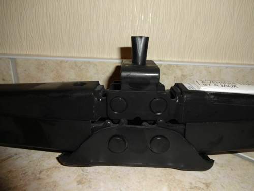

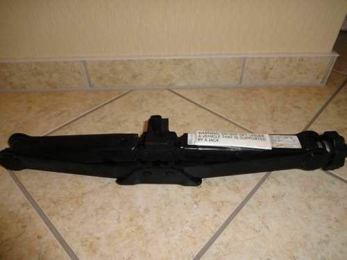

Teilenummer A1665806900, die Auflage mit Dorn am Heber hat im Holm kein Spiel. Habe den Heber leicht reindrücken müssen.

Habe mich warscheinlich nicht deutlich genug ausgedrückt. Das der unter das Fahrzeug und in die dortige Aufnahme passt, war mir eigentlich klar. Nur passt der auch in die Stauraum-Aufnahme unter dem Ladeboden links wo auch der Platz für das Tyrefit ist?
Übrigens passt mein Tyrefit-Kompressor aus dem S204-Vorgänger nicht, ist zu gross.
Hat jemand den Kompressor für den GLC dort unterbringen können?
Das war der richtige Hinweis, bekomme den HEBER auch nicht in die Aufnahme unter der Abdeckung. ?.. Laut AH soll es aber der Richtige sein. Habe deshalb die Tasche unter der Abdeckung. Wenn man sich die Aufnahme in Richtung Fahrer ansieht da kann ein Stück der Verkleidung ausgebrochen werden. Ob es so sein soll, weiß ich aber auch nicht.

Danke für Deine Info, deckt sich mit meinen Erfahrungen. Bin gespannt, welche Info der Teilemann von MB erhält. Werde das hier posten...

Bei der Teilenummer hätte ich am Anfang etwas mit A253... oder A205... erwartet. A1665806900 lässt eher auf ein Zubehörteil für eine M-Klasse schließen.
War heute beim Teilemann: genau so soll es sein. Haben es uns live an einem GLC im Verkaufsraum angesehen. Wichtig: vor dem Platz für das Tirefit-Kit (Kompressor und Flasche) kommt eine Plastikabdeckung und ein Stück Klettband, mit dem der Heber gegen Klappern an der Abdeckung fixiert wird. Wenn das Wetter besser wird, mach ich Bilder...
