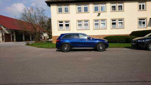

Hallo bin seit kurzem Besitzer eines 250d mit Exclusive Ausstattung(Serien Fahrwerk). Finde die HA ziemlich Abgetaucht. Daher meine Frage
wäre es möglich die Federn der Offroad Version bzw Verstärktefedern also mit den Kennzahlen eines Fahrzeuges mit AHK einzubauen?

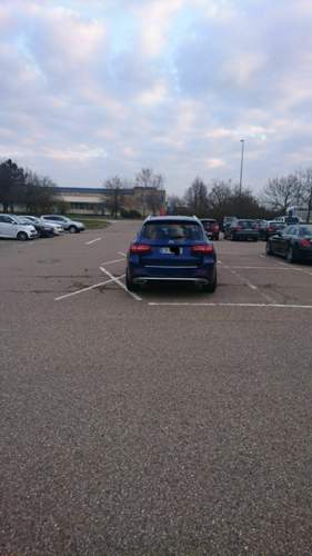

Dsc
-20200326
Die beiden Bilder zeigen doch das die HA abgetaucht ist von meinem?
Links Normal HA
Rechts Mein Fahrzeug

Unbeladener Zustand sind die Maße normal?
Also die Diff. R-L kommt von der Strasse mit Seiten Gefälle bei dir oder?
Mein CLC 250 3000 km. Tank randvoll, Fahrwerk Standard , in der Garage alles im Lot.
Hinten beidseitig genau 44 vorne dto. 43
Es ist egal wo ich stehe immer die Schieflage. Daher würde ich gerne hinteren Federn Wechseln lassen.
Es kann ja auch sein das die Feder rechts hinten gebrochen ist, auf zum freundlichen oder auf eine Hebebühne da zur Kontrolle die Räder entlastet werden müssen.
Klaus
Also 1,5cm Differenz sind nicht normal.
Einen Federbruch würde ich nicht ausschließen. Wenn die Federn i.O. sind, sollte auch ein Federwechsel nichts bringen.
