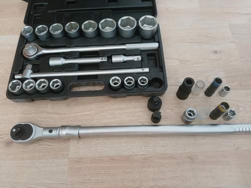

Ich habe mal meinen 3/4" Bestand als Foto angehängt (es fehlt ein anzeigender Yato DMS, den man aus meiner Sicht echt in die Tonne treten kann).
Bis auf wenige Ausnahmen ist alles Budget-Werkzeug.
Unten rechts sind die 17er und 19er Nüsse. Die Schlag-/Schonnüsse sind von Inbus, die beiden kurzen verchromten 1/2" Nüsse ganz rechts sind von Stahlwille.
Man kann erkennen, dass ich lediglich die 17er Schonnüsse verwende 😀.
3-4-inch
