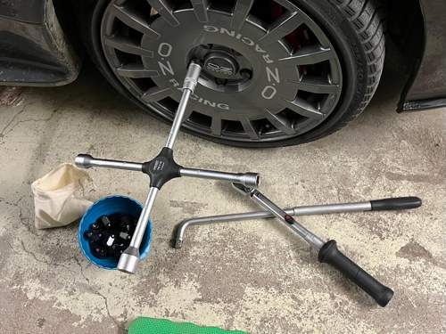

Theoretisch reicht ein Radkreuz, ein Drehmomentschlüssel mit passenden Nüssen, ein Rangierwagenheber und ein Satz Unterstellböcke. Schlagschrauber gibt es auch als Akkuvariante und sogar kabelgebunden.
Dein Kompressor reicht schon für einen Druckluftschrauber, du musst halt öfters Pause zum Nachtpumpen machen. Wichtig ist hier vernünftiger Schlauch mit ausreichend Durchmesser, diese Spiralleitung kann man gleich wegwerfen.
Für deinen Fall wäre wohl ein guter Akku Schlagschrauber ideal.
Für sehr festsitzende Schrauben verwende ich einen 3/4 Zoll Knebel mit 1/2 Zoll Reduzierung.
Ansonsten brauchst du noch den erwähnten Drehmomentschlüssel. Wie du schon sagst, verwendet man den nicht zum Lösen der Schrauben.

nimm einen Akku-Schlagschrauber und einen Drehmomentschlüssel, ist am stressfreisten.
Ich hab Makita genommen weil ich eh schon andere Werkzeuge von da habe und wenn's nur für
Reifenwechsel ist, reicht auch was relativ kleines.
Du brauchst auf jeden Fall einen Drehmomentschlüssel um die Räder mit dem vorgeschrieben Drehmoment festzuziehen.
Einen Schlagschrauber nie zum Festziehen benutzen. Nur zum Lösen und zum leicht anlegen der Schrauben. Den Rest dann über Kreuz mit dem Drehmoment. Man kann die auch zur Not mit dem Drehmoment wieder lösen und einen normalen Akkuschrauber mit 1/2 Zoll Adapter für den Rest nehmen.

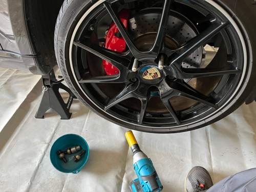

zum radwechsel benutze ich wagenheber, unterstellböcke, rollhocker, magnetschale, verlängerung, halbzoll-akkuschlagschrauber mit entsprechenden nüssen, montagehilfe, drahtbürste, radkreuz, drehmomentschlüssel und handschuhe, keramikpaste sowie läppchen.
anschließend noch einen kleinen luftdruckkompressor mit geeichter pistole; der spart den weg zur tanke.

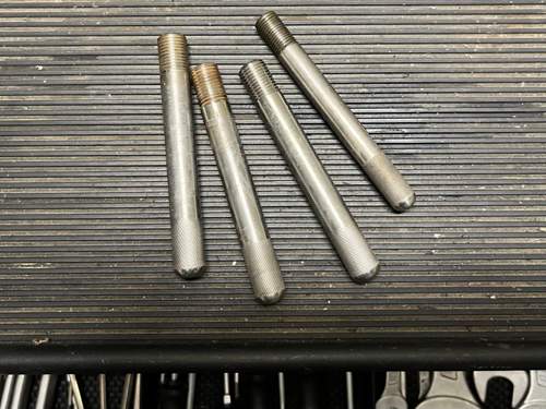

Mutternwechsel
Eingedrehte montagehilfen
Montagehilfe
+4

Eine Teleskopratsche halte ich für etwas wichtiger als einen Schlagschrauber.
https://www.gedore.com/de-at/produkte/drehmomentwerkzeuge/drehmomentschluesselsets/r68903011-rad-montage-set-11-teilig/r68903011---3300400
Aus eigener Erfahrung kann ich für den Drehmomentschlüssel und die Teleskopratsche und die Schonnüsse sprechen, auch wenn ich nicht das komplette Set habe.
