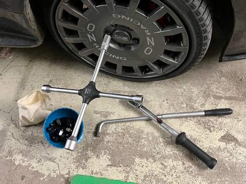

habe schon festsitzende schrauben nach werkstattbesuch erlebt … und bei 160 nm im winterbetrieb kann es auch schon mal schwieriger werden. 😉
dafür halt die verlängerung, hat bisher immer gereicht. und nicht alle nüsse passen auch in alle felgen. siehe foto.

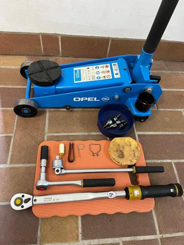

Zum jährlichen Reifenwechsel:
Hierzu wird nicht viel benötigt. Ein standsicherer Wagenheben ist zum Vorteil. Es reicht meistens auch ein einfacher vom Discounter, diese haben leider nur eine sehr kleine Tellergröße. Auch die Anfangshöhe ist entscheidend bei tiefergelegten Fahrzeugen. Eine weiche Zwischenlager zwischen Wagenheber und Fahrzeug. Werkzeug zum Entfernen der Radkappen oder Kunststoffkappen der unterschiedlichen Fahrzeughersteller. Eine längere stabile Gelenkknarre, eine einfache Knarre, kurze Verlängerung und eine entsprechende 17er oder 19er Langnuss zum lösen der Radschrauben oder -bolzen. Hier habe eine Langnuss mit weichem Kunststoff ummantelt, dies ist weicher und noch schonender, wie die normalen Nüsse mit Kunststoffummantelung. Eine kleine Auffangschale für die Radbolzen, damit diese nicht im Schmutz liegen. Wachskreide zum kenntlich machen, wo welcher Reifen gesessen hat. Ein Schaumstoffunterlage für die Knie.
Zur Montage ist ein Drehmomentschlüssel zum Vorteil. Es reicht hier auch ein günstiger vom Discounter, ist aber von der Einstellskala nicht so einfach einzustellen.
Einen Schlagschrauber brauche nicht für den jährlichen Radwechsel. Die Radbolzen werden per Hand ins Gewinde gedreht und mit der Knarre überkreuz angezogen. Später werden diese mit dem vorgeschriebenen Drehmoment des Fahrzeugherstellers festgezogen.
