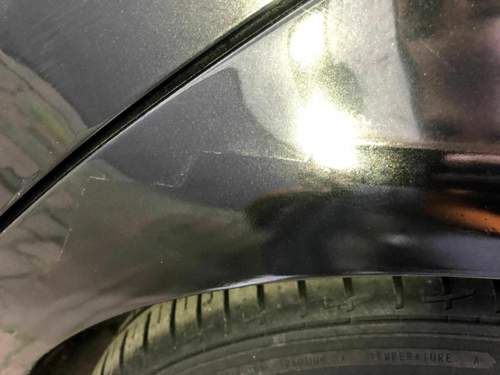

Und zwar folgendes; ich habe gestern meinen Radlauf hinten lackiert von meinem e46, da mir damals jemand rein gefahren ist und ich den Schaden seither nicht reparieren lassen habe / es selbst gemacht habe.
Gestern habe ich also angefangen, sauber gemacht, geschliffen und danach lackiert + Klarlack aufgetragen. (Grundierung habe ich nicht gebraucht, da ich alles rausbekommen habe.
Lackierung sieht soweit tatsächlich gut aus (ORIGINAL LACK AUS DER SPRAYDOSE), allerdings habe ich paar kleinigkeiten:
- Der Klarlack (Mein Fehler) hat kleinere Läufer.. Bekomme ich die mit 2000er nassschleifen raus und kann es danach polieren ? Oder ist es dafür noch zu früh und sollte ihn erstmal aushärten lassen.
- Ich habe leichte Orangenhaut. Sollte ich es anschleifen oder einfach mit einer schleifpolitur und einer hochglanzpolitur aufbereiten ? Bzw. reicht das für den "originalen" Glanz?
- Die Übergange sind sehr "hart". Kann man die mit einer Schleifpolitur verbessern und "verweichern"? Damit man den harten übergang nicht mehr so sieht ?
Kann man das noch retten oder sollte ich einfach neu schleifen, lackieren etc.. ?
Ich weiß hat nichts mit dem Auto direkt zu tun, wusste aber nicht wo ich es hinposten soll.
Danke fürs lesen, vielleicht kann mir ja jemand helfen 🙂
Harter rand
Oberhalb oem unterhalb selbstgemacht
Das glänzende ist oem, das "matte" mir.

Guck mal auf Youtube nach ChrisFix. Der Typ hatpar super Tipps was Autoreperatur, Aufbereitung und Lackierung angeht. Ist zwar komplett auf Englisch aber relativ verständlich. Ansonsten würde ich trotzdem grundieren einfach weil der Lack dann schöner rauskommt am Ende (ich wollts anfangs auch nicht glauben ist aber so) und ansonsten kannst du natürlich probieren es rauszupolieren aber so wirklich besser werden wirds dadurch nicht. Einfach abschleifen, grundieren und neuen Lack drauf mit den Tipps von ChrisFix und schon siehts gut aus.
LG Schnitzel
Man Lackiert nur mit Übergang. D.h. der alte Lack wird angeschliffen mit 3M Schleifpolitur. Der Übergang vom neuen zum alten Lack wird dann mir Klarlack übersprüht und danach Poliert. Hast du Nass in Nass lackiert oder zu lange gewartet ? Den Klarlack bekommst du Poliert, aber nicht den übergang. Du wirst das Lackierte vom Abkleben sehen.

Also abkleben schon. Ich würde dir raten, dass du an den Übergängen Blätter ranklebst. Du machst es so als wenn du das Blatt falten willst, also gegenüberliegende Ränder zusammen aber ohne da Blatt nachträglich zu knicken alles was hinter den blättern ist kannst du normal abkleben. Der Vorteil beim gefalteten Blatt ist, dass du keine harte abklebkante hast sondern die sanfte Rundung weshalb der neue Lack einen sanfteren Übergang bekommt.
(das Blatt so wie auf dem Bild)

Also ich würds nochmal abschleifen, abkleben dann grundieren, 2-3 dünne Schichten Basislack mit ca. 10-15 Minuten Trockenheit dazwischen dann halbe Stunde trocknen lassen und 3-4 dünne Schichten Klarlack rüber auch so mit 10-15 Minuten trocknen. Man kanns natürlich nochmal anschleifen zwischen Basis und Klarlack. Hatte ich nicht gemacht und sieht trotzdem gut aus.

Hattest du wirklich dünne Schichten? Weil Tropfnase klingt nicht dünn. Was du auch beachten musst, ist dass du vor der zu lackierenden Stelle anfängst zu sprühen und erst dahinter wieder aufhört. https://youtu.be/n4vusY2-rkQ ab 12 Minuten einfach mal reingucken. Habs gemacht wie er nur halt ohne das schleifen. Kann man natürlich mitmachen damit der Look garantiert wird.

Hast du draussen in der Sonne lackiert? Oder war das Fahrzeug sehr warm? Wenn der Klarlack matt wird kann es sein das der Untergrund zu warm war.
Hast du normale Sprühdosen aus dem Baumarkt genommen?
Zumindest für den Klarlack sollte man Zweikomponentenklarlack verwenden (kann man bei ebay in der Sprühdose kaufen).
Der normale 1K Lack aus dem Baumarkt wird nämlich in der Sonne irgendwann matt. Kann man zwar wieder polieren, aber 2K Lack ist da einfach besser.
Das war dann wohl nix. Das Ergebnis ist leider sehr schlecht geworden. Beim Beilackieren mit der Dose verwendet man erst mal immer 2 K lack den gibt es z.B von Spray Max auch aus der Dose. 1 K Lack ist nicht sehr abriebfest und auch nicht richtig witterungsbeständig, der verliert mit der Zeit seinen Glanz. Die Orangenhaut bzw. Verlaufsstörung kommt von falscher Temperatur und zu weitem Abstand beim Lackieren..
Zum Lackieren an den Übergängen klebt man die Randzonen etwas weiter um die zu lackierende Stelle ab, dann trägt man dann nach dem Deck und Klarlackauftrag Spot Blender z.B von Colormatic an den Randzonen auf, der sorgt für einen fast nahtlosen Übergang an dem alten und neuen Lack.
Später wenn der Lack dann ausgehärtet ist, poliert man dann die Übergänge bzw. den Kompletten Lack an der Stelle dann mit einem Softpad und der Wollscheibe mit dem Exenter und einer Hochglanz Politur vorsichtig aus.
